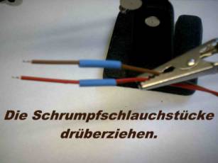

Wenn das fertig ist, müssen wir einen Schalter einbauen. Er besteht aus dem VOL.Poti und einem Drehschalter. Siehe Bild oben. Alles hängt hier an dem 5-fach Stecker, der auf dem Bild zu sehen ist!Auf dem Steckerplan ist er mit Z gekennzeichnet. Also NUR den Schalter anschließen. Das Vol.Poti kommt später. Wer noch keine Erfahrung mit Schrumpfschläuche hat,
wird sie jetzt bekommen. Nächstes Bild zeigt den Vorgang.
Allerdings mit den kleineren. Sie passen nicht auf den Schalter. Ich hatte ja unter OPTIONAL 2 Größen empfohlen. Bei mir sind sie ROT. Auch zu sehen auf dem Netzteilbild.
Nun das grüne (Z1) und gelbe(Z2) Kabel(VOL.SWITCH) an den Schalter löten. Die Polung ist auch hier EGAL! Aber vorher die Schläuche nicht vergessen..... auch das grillen mit einem Feuerzeug, Kerze, Lagerfeuer oder ähnliches. Und mit Kabelbinder sichern!!!
