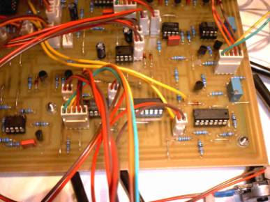

Der SIMPLESIZER besitzt gleich zwei davon, die gemeinsam gestartet werden (GETRIGGERT). Als erstes werden wir hier die einfachere A/D Env für das Filter aufbauen.
ACHTUNG: Ich empfehle hier nach jedem einsetzen eines IC´s die sog.
EINSCHALTPROZZZ ZU MACHEN!!!!!!!! Dabei spielt die Reihenfolge KEINE ROLLE.
Dazu wie immer alle mit dem berühmten Stern gekennzeichneten Teile rein bauen. Dieses mal bitte ALLE IC´s einsetzen, da sie hier im Verbund, das heißt: JEDER IC hat gleich zweimal (viermal) die selben Schaltkreise drin mit nur einer Stromversorgung. Hier bitte auf die richtige Polung der ELKO´s, Dioden und IC´s achten. Auch die zwei Transistoren 2N3904 und 2N3906 einsetzen.
IC´s: TL 072, NE 556, MOS 4016

Sind die drei Regler verlötet, geht es an den ersten Testlauf.
Dazu gibt es etwa 2 gute Möglichkeiten. Gehen wir davon aus, das noch kein Interface oder Keyboard am SIMPLE hängt.
Dazu besitzt er die Möglichkeit, mit der Rechteck Welle vom LFO die Hüllkurve zu starten. Die Sache geschieht hier über den ENV-GATER! Also den einfachen Kippschalter noch anschließen.

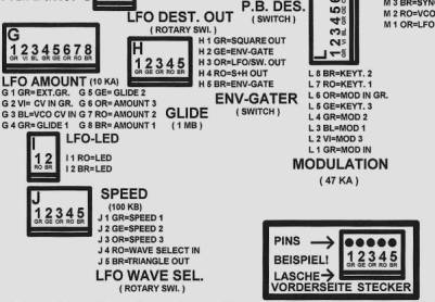

KIPPSCHALTER
UNTEN-------------------------------( H5 )
MITTE------------------------------- ( H2 )

ENV/VCA OFF
KIPPSCHALTER
UNTEN-----------------------------------------( X2)
MITTE----------------------------------------- ( X3)
