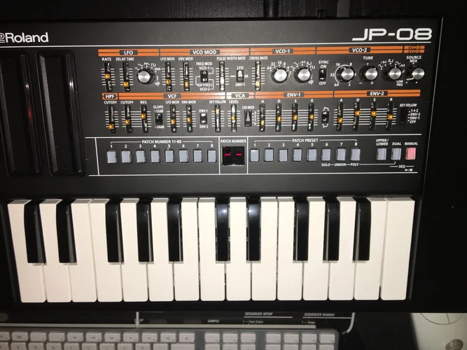

Hier mal mein Beispiel mit dem Boutique Jupit00r
1. OSC Triangle-
2. OSC ein Sinus ganz leise dazu, im Verhältnis einer Oktave höher..
keine Hüllkurvenmod o.ä. (nur das Startknacken des VCA gebremst ;-)
dazu ein Chorus aus dem Boss SE70 (ein und ausgeblendet)
play:

Erstmal coole Sache Audiohead, dass du dich so detailreich mit der Sache befasst hast. Dein Sound kommt schon sehr nah ran. Finde nur auch dort den Chorus etwas aufdringlich. Aber ohne Chorus isses zu trocken. Wahrscheinlich entweder ganz subtil einstellen oder einen Chorus wählen, der seine Sache ganz sachte macht. Aber diese druckvolle Tiefe hast du auf jeden Fall genau erwischt. Schade dass es zwei Osc sind, sonst hätte ich es mit dem Microbrute nachbauen können :P
