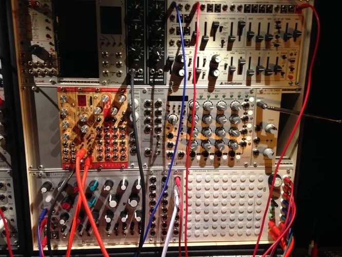

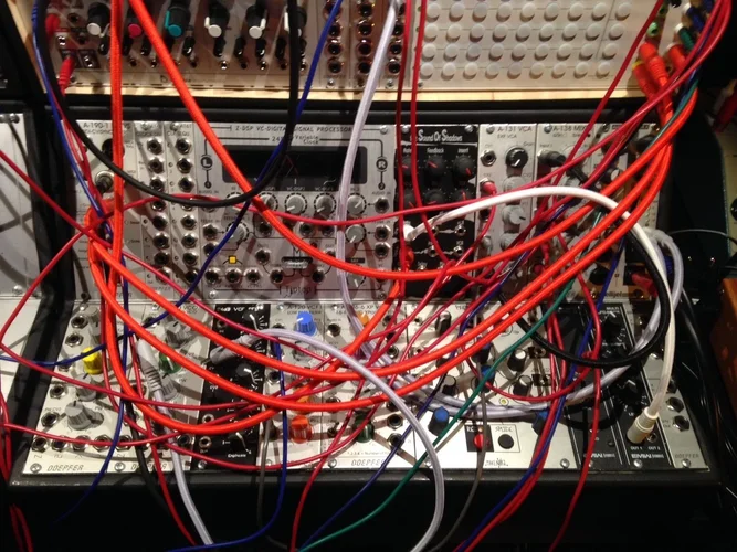

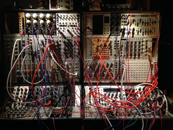

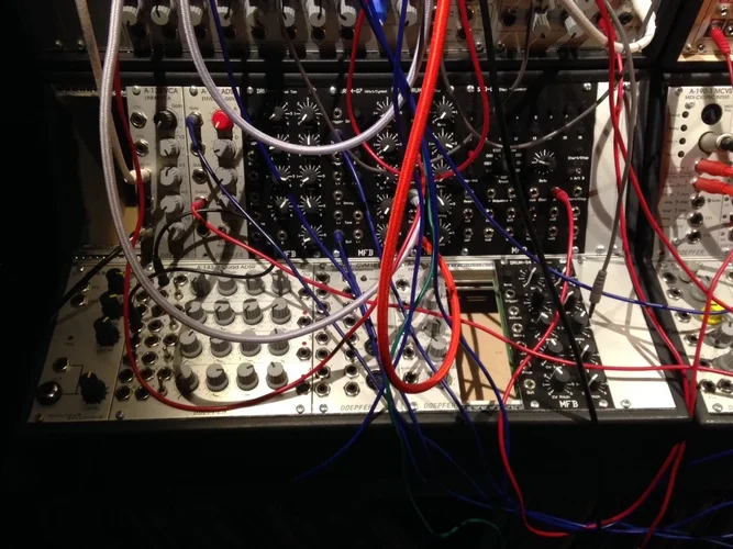

Mein System sieht so aus:

Edit: schönes System. Circadian Rhythm oder wie das heisst.
