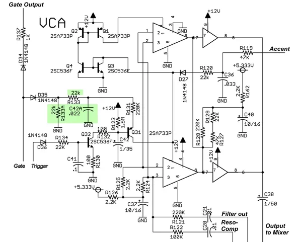

Die Xoxbox neigt ja bekannterweise zum knacksen mit dem VCA, was das Original nicht macht.
Das ist wohl "Schuld" des BA6110 VCA-Chips. (Die Original BA662 sind ja nicht mehr zu bekommen. )
Eine Verbesserung erzielt man indem man den VCA-Offset abgleicht - soweit, so bekannt: dazu kommt ein Trimmer (50...100k) zwischen Pin 4 und Pin 5 von dem nicht bestücken Platz für den BA662, der Schleifer geht über einen 3,3...10MOhm Widerstand an Pin2 von dem gleichen Platz. Dann auf kleinsten Offsetsprung abgleichen. (Sequenz dudeln lassen und Ausgang vom VCA mit Scope (auf AC) betrachten, das ist deutlich zu sehen, zwischen den Tönen muss halt 'ne grade Linie sein. )
Nur: das hilft nicht vollständig. Danach ist das besser, aber noch nicht gut.
Warum die Schaltung so viel schneller ist, dass die Attacks knacken, habe ich nicht raus gefunden. Aber das Original ist wirklich langsamer im Attack. Und *das* kann man der Xoxbox auch beibringen: R143 auf 33kOhm vergrößern. FERTIG.
P.S.: Die Ansteuerung des VCAs sieht danach anders aus als Original (vorher ist das 1:1), aber der Ausgang vom VCA ist hinterher dichter am Vorbild.
*MIST* ... das geht so leider doch nicht. An der Stelle erzeugt die (Original-) Schaltung - je nach vorangehender Pause - ein wackliges Timing um etwa 2ms: die neue Note kommt nach einer längeren Pause etwas später.
Durch den größeren Widerstand steigt das auf knapp 5ms gewackel an, das ist mir zu viel.
... mal gucken, ob man innerhalb des Stromspiegels (Q1...Q4) was tricksen kann.

Der Stromspiegel gibt es nicht her.
Als nächstes werde ich das dann im Amplituden-Envelope-Generator (um C42, dem 1uF Tantal) machen. Da muss man dann aber etwas mehr ändern. Das scheinen die im Original auch mal so gehabt zu haben, R133 ist ein klares Relikt davon.
So, jetzt mit gezielt abstimmbaren Attack und Release-Zeiten:
R133 wird auf 22k vergrößert, um den Strom aus der Gate-Quelle (Q36, nicht im Bild) nicht unsinnig groß zu machen. Der sitzt während der Sustain-Phase Reihe zu R131 und bestimmt den Sustain-Pegel. In einer Original-303 kann man dann R131 auf 200k verkleinern, dann bleibt der Sustain-Pegel erhalten. In der Xox ist der durch den anderen VCA-Chip eh etwas zu groß, das geht also gleich in die richtige Richtung, ist effektiv aber immer noch leicht größer.
C42a kommt neu dazu. R133 und C42a machen den Attack. R133A (+R133) ist für das Entladen beim Release zuständig. Release ist also immer langsamer als Attack, was allerdings völlig praxisgerecht ist.
Mit der angegebenen Dimensionierung ist das knacken weg, dennoch ist meine Xox immer noch leicht "schneller" als das Original.
Insgesamt langsamer machen kann man das mit einem größeren C42a (33nF, 47n), nur das Release länger: R133A größer (33k, 47k).

Erstmal ein kompletter Schaltplan der Änderung:
( Ein bisschen umsortiert, die vom Original übernommene Anordnung des TB303 Schaltplans ist in der XOXBOX Version als Eagle-Darstellung ja eher unleserlich ... )
Der Offset-Trimmer kommt auf den Platz, der für den BA662 vorgesehen war.
Statt des 3,3MOhm kann man auch irgendwas zwischen 1M und 10MOhm nehmen, das ist nicht wirklich kritisch.
Ich habe die Pegel jetzt doch "sehr Original" gemacht. Das ist aber nicht wirklich zwingend, denn der Unterschied ist gering: R131 und R128 kann man auch so lassen wie in der XOX-Anleitung (beide 220k).
