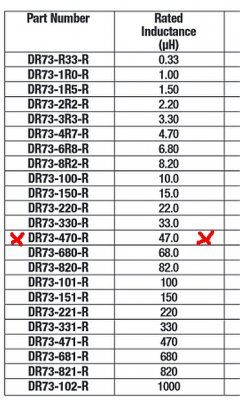

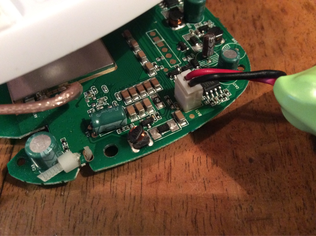

Hallo,
Wer von den Bauteil- Kennern kann mir sagen um welche Größe es sich bei dieser Spule handelt? Drauf steht 470. Betriebsspannung am Eingang der Platine ist 3V.
Der Kern ist weggeplatzt, möchte diese gern wechseln.
Grüße
Re: SMD Spule - Angabe Wert

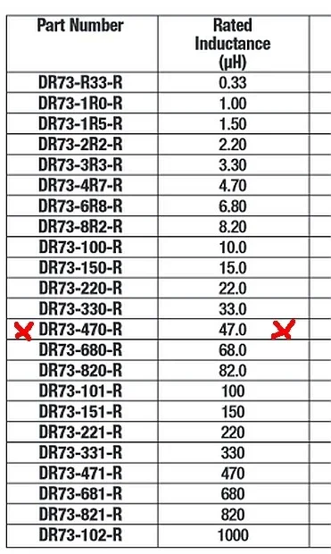

Ja, danke. Also die ersten beiden Werte in mikro henry. Die letze Zahl die Anzahl der Kommastellen, hier=0. Schaltplan hab ich keinen. Werd das ganze mal testen.
Ist zumindest ziemlich plausibel und einen Versuch wert.
Hat gepasst! Obwohl ich den Widerstandswert der Spule nicht mehr messen konnte. 47mikro Henry
Danke für die Tips!
