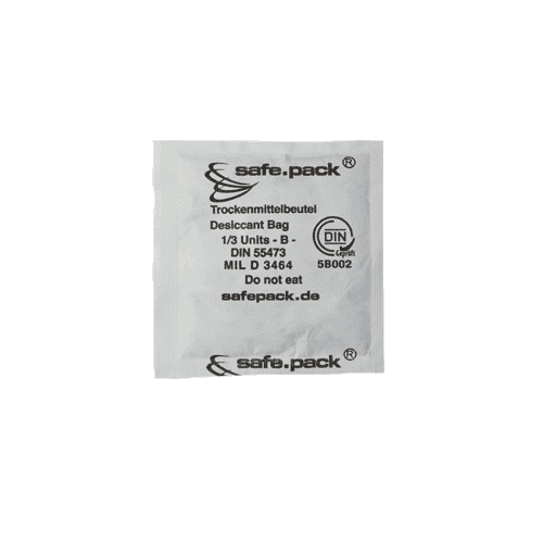

Von chlorbasierten Reinigern an Synthesisern rate ich grundsätzlich ab, weil diese Reiniger viel zu aggressiv sind -- sowohl zum Holz als auch zum Metall. Der Trick mit dem 70%igen Isopropylalkohol ist vernünftig, damit lassen sich auch Stockflecken sehr gut entfernen. Das Zeug verdampft rückstandslos -- und wer es draußen an einem sonnigen Sommertag anwendet, kann gleich im Zusammenwirken mit der UV-Strahlung einen Großteil der widerlichen Gerüche abtöten.
Zum Einlagern haben sich bei mir diese Produkte hier ganz gut bewährt:
http://safepack.de/produkte/trockenmittelbeutel/
Nicht ganz billig in den großen Trockenmitteleinheiten, aber durchaus das Geld wert.
