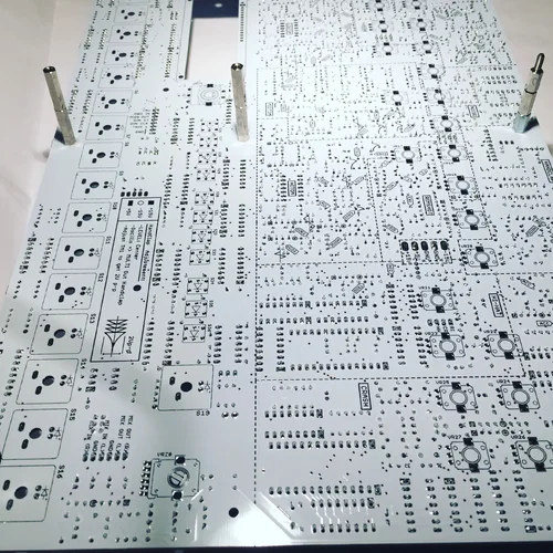

PSU, Noise und BD komplett. Dann keine Lust mehr auf das müßige instrumentenweise Bauen gehabt. Erstmal alle Dioden und Widerstände gelötet. Die sind jetzt bis auf die Fehler in der BOM komplett.
IO board ist auch fertig. Ganz schönes Bauteilgrab auf jeden fall! Als nächstes stehen die Kondensatoren an. Bei der Menge an fehlern in der BOM warte ich jetzt aber wohl bis ich den Rest aufgebaut habe bevor ich den fehlenden Kram nachorder :roll:
Ich hab einen zu 80% fertig,
Ist auf jeden Fall nichts für Anfänger, wenn man dachte dass der yocto schwer zu löten war, ist der Nava komplizierter aufgrund der Bauteildichte, footprint ist eng, Solderpads teils sehr klein und dicht.
Die Widerstände muss man stark biegen und reindrücken.
Als Warnung für Lötanfänger sozusagen, besser erstmal an etwas anderen üben.

ja die lötpads sind teilweise wirklich winzig und ich muss nachlöten.
Auch passierts mir immer wieder das ich benachbarte löcher versehentlich mit lot verschließe weils so eng ist. Gut das ich ne prima entlötpumpe habe!

Für die kleinen Lötpads sollte man 0,5mm Lötzinndurchmesser verwenden, diese Erfahrung habe ich auch schon beim Yocto und Ambika-Voiceboards gemacht.
Vor allem die Pads der Trimmer liessen sich mit 0,8mm-Lot nur sehr schlecht löten, da die Dosierung sehr schwierig ist, beim Nava trifft das auf fast alle Lötpads zu.

die IC pads sind ok.
aber die widerstandspads sind schon klein.
auf dem letzten bild liegt ein widerstandsbeinchen als größenvergleich auf der platine und man sieht ungelötete pads.
es geht schon zu löten, das problem ist eher das man wesentlich einfacher kalte lötstellen produziert als wenn man etwas größere pads hat.
Ich hatte jetzt schon ein paar stellen an denen die Lötstelle nach dem abknipsen sehr suspektr aussah und ich lieber nochmal draufgehalten habe.
Bin da aber auch vorbelastet weil genau so ein schlecht gelöteter widerstand schuld für den ganzen knister ärger den ich mit meiner xoxbox hatte verantwortlich war ;-)
Nachlöten nach dem Abknipsen mache ich schon grundsätzlich, da sich durch die Materialbelastung Haarrisse bilden können (habe ich so in der Ausbildung gelernt).
Normalerweise fixiert man ein Bauteil einseitig, kürzt dann den anderen Anschluss, verlötet diesen Anschluss, kürzt anschliessend den ersten Anschluss und lötet zum Abschluss diesen noch einmal nach.
