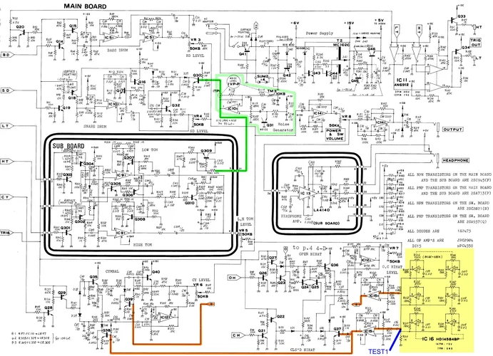

ich hab im Keller eine alte TR-606 gefunden die wohl die letzten Jahre da unbemerkt verbracht hat.
Das unglückliche an der Sache ist dass natürlich die Batterien drin waren und über die Jahre natürlich ausgelaufen sind.
Nachdem ich das gute Stück aufgeschraubt und gesäubert habe bekam ichs dann auch mit nem Netzteil meiner Roland Duo-Capture Fx Soundkarte, tatsächlich zum laufen.
Alles funktioniert noch 1A....
...bis auf die Hihats. Sowohl CY, CH und OH sind nich zu hören. Nur ein leises Klackern bei voller Lautstärke.
Die vermutung liegt nahe dass wohl irgend nen Wiederstand oder Kondensator hinüber ist.
Vielleicht hat ja jemand hier schon die gleiche Erfahrung gemacht und könnte mir vielleicht sagen welches Bauteil da jetzt hinüber ist <3
Ohne Schaltplan versuch icchs erstmal mit fragen bevor ich mich mit Messgerät durch das innenleben wühle. Da meine elektroniker Ausbildung auch schon 15 Jahre her ist sind meine Fehlersuch-Skills nun auch ein wenig eingerostet :D

Und allen anschein nach habe ich den Fehler sogar entdeckt nachdem ich den Schaltplan logisch abgesucht habe. Ein Transistor der die Noise verstärkt scheint durchgebrannt zu sein. Mal sehen wo ich den auftreiben kann und ob es dann Schlussendlich auch der Fehler war :)
Ähm .. wenn CY auch nicht geht, dann kann es Q37 nicht sein.
Nimm mal einen Mixereingang und schließ den an der C96 Seite von R211 an.
Da solltest du den "Grundsound" (metallisches Noise) für die HH haben.
(Mit ziemlichem Pegel, also vorsichtig mit dem Gain anfangen...)
Denn eigentlich kann nur IC16 kein Signal mehr liefern - sonst haben CY und HH nämlich keinen gemeinsamen Anteil.

Hier gibt es zum Glück keine Trimmer, OH/CH/CY um die es geht, benutzen auch gar kein Rausch-Signal, sondern einen Rechteck-Oszillator-Mix aus 6 disharmonischen Frequenzen. Der Rauschgenerator (mit einem Pegel-Trimmer) wird bei der 606 (nur) für Snare und Tom gebraucht.

Der Cymbal Noise-Cluster kommt aus IC16 (CD4584B) (im Servicemanual S5 unten rechts). Kann schon sein, dass es den zerlegt. Das muss nicht mal die Batterie dran schuld sein.
Vielen Vielen dank. Das Manual ist um welten besser als das was ich hier im Forum entdeckt habe. Und Schlussendlich ist wohl entweder der gefundene Transistor (im übrigen ist es der hier http://www.micropik.com/PDF/2sc945.pdf) oder der IC16 im Eimer.
Rauschen: grün markiert. Wenn die Snare einem Teppich hat, ist das OK!
(Der Kesselton wird von IC10A gemacht. )
Der Noise-Cluster, wird von IC16 erzeugt. Gelb markiert.
Und der speist CY, OH,CH. Orange markiert.
Man kann rational vorgehen, und bei TEST1 gucken ob das Signal erzeugt wird. Wenn nein, dann tauscht man den CD4584 (==HD14585 ... je nach Hersteller ).
Sonst (=wenn das Signal da ist) könnte auch IC15 (Standard-Doppel OP) hin sein. Oder dessen Versorgung (15V, an Pin 8 ) fehlt, die wird über R217 (100 Ohm) erzeugt.
Oder man sucht weiter beim Rauschen. Was das soll, erschließt sich mir nicht.

Es ist der Q31 der nicht mehr ganz koscher aussieht und soweit ich das aus dem Schaltplan herauslese ne WhiteNoise erzeugt oder verstärkt die bei allen 3 defekten Kanälen als einziger VCA Signalquelle dient.
Vergiss den Q31. Dann hätte die Snaredrum keine Noise.
Die einzige Gemeinsamkeit vm CY und HH ist der Gatter-Oszillator. Direkt dahinter unterscheiden sich die beiden Signalwege schon durch die T-Filter (der 4558 (IC15) könnte es theoretisch noch sein, aber das habe ich noch nie erlebt). Dass CMOS-Teile sterben kommt doch schon vor. Geh einfach mit dem Scope an die Sammelschienen-Seit von R210. Da müsstest Du das Signal haben.
Ihr habt Recht und natürlich auch mehr Ahnung :)
Ich hab jetzt mal 2 CD4584 Hex Schmitt Trigger bestellt und werde den IC16 als aller erstes austauschen.
Das mit dem R210 probiere ich heute abend mal aus und werde berichten!!
Vielen vielen Danke erstmal für die Hilfe und den sehr lehrreichen Schnupperkurs im "Funktionsweise und Aufbau eines Drumcomputer! :D

IC16 sind 6 Oszillatoren, die alle mit unterschiedlicher Frequenz schwingen sollen.
Das kann/sollte man an den Gatterausgängen einzeln abprüfen.
Am einfachsten per Scope, aber man kann sich das auch mit einem Mischpulteingang anhören. (Vorsicht, der Pegel ist ... ähm ... ordentlich, das ist sehr laut. )
