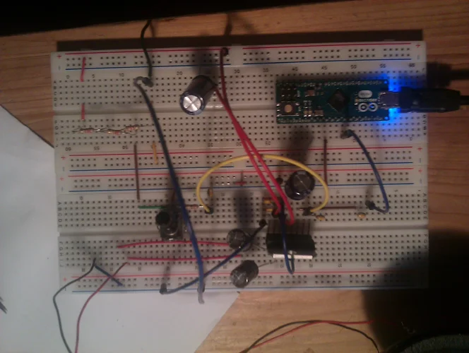

unten seht ihr den breadboardaufbau der schaltung.
ich möchte versuchen das ganze in seinen schritten zu dokumentieren, bis am ende das große schwarze rechteck mit seinen 50 kleinen lautsprecherndie hinter stoff rauskommt.
da im andern fred interesse am fortgang (und den sich ergebenden Problemen) bekundet wurde, hab ich hier schon eins, bzw eine frage:
wenn ich den Lautsprecher (25w, 8Ω) direkt an den arduino hänge rauscht es laut und ordentlich. am ende der verstärkerschaltung krächzt und kratzt es nur.
wenn ich am poti drehe wird es nur irgendwann aus.
liegt das vielleicht am nicht stabilisierten netzteil das etwas mehr als 12V (12.38v) liefert?
oder daran dass an dem 5v anschluss auch etwas mehr, 5.24v liefert?

wow...3monate her...ich weiss auch nicht wieso.
aber jetzt sitze ich wieder daran, und werde den oben beschriebenem hässlichen sinus nicht los.
ich habe versucht ein bucherot-glied/snubber (http://de.wikipedia.org/wiki/Snubber) einzubauen,
aber das macht nur alles insgesamt leise und entfernt den sinus nicht. ich habs in parallel und seriell versucht.
wahrscheinlich bekomme ich keine seriöse dimensionierung gebacken.
ich habe alle kondensatoren ausprobiert die ich zu hause habe, 10µf, 220µf, 470µf, 100nf...
mit großen und kleinen widerstandswerten. nichts ändert den sound wirklich.
ist das signa des arduino vielleicht zu stark?
auch wundere ich mich nach wie vor warum aus dem arduino direkt ein lauteres signal kommt(ohne sinus) als aus dem amp.
bitte, hilfe...

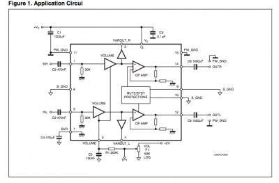

Poste mal den Schaltplan den du gebaut haben willst.
Re: Das schwarze Rechteck - Klangobjektsaufbauversuchsberich
Der hier:

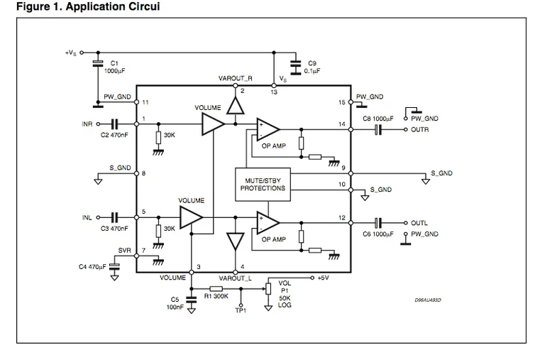

oder das ganze:
  • verstarker_TDA7496_XX_STM.pdf

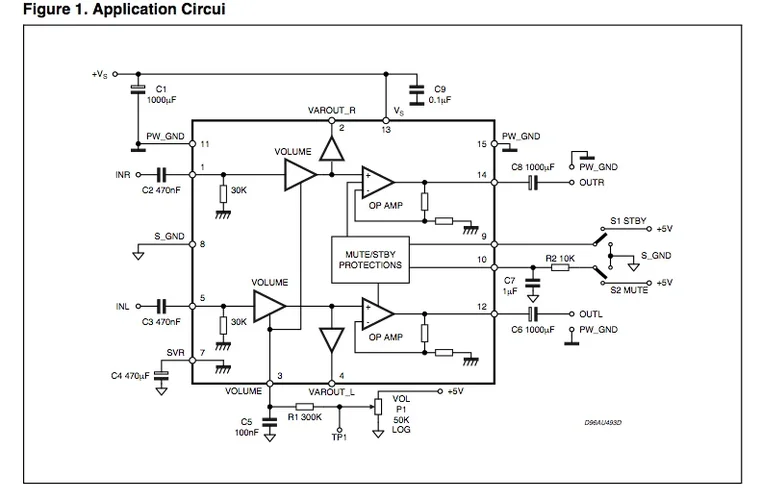

Mute und Stand-By richtig angeschlossen?
Vereinfacht ist das so auf Dauer-An:
Und die beiden GND ( 8 & 11) müssen miteinander verbunden sein.
Aber 8 & 11 sind doch sound und power.
dann wären ja alle gnd miteinander verbunden?
warum wird das hier dann getrennt aufgeführt?
aber ok, ich mach das mal.
Edit:YAY! ergebnis:
out 12 machtwas er soll und zwar laut!
out 14 macht immernoch was ich oben beschrieben habe, aber viel lauter.wenigstens das :mrgreen:
edit2: um den offset kümmere ich mich wenn der verstärker macht was er soll.
Wenn du C2 und C3 drin hast (die beiden 470nF) , dann killen die den Offset.
ja hab ich, sind allerdings auf deine empfehlung im andern thread 100nf.
jetzt funktioniert alles wie oben beschrieben, auf dem guten kanal ist sogar der sinus weg.

Heißt das dann dass ich einfach ganz am anfan den gnd vom arduino an der des powers schließe, was ja eh nötig ist wenn ich den arduino nicht per USB
powern will?
und noch was:
Reicht ein 12v 1400mA netzteil?
EDIT:
Vielen Dank nochmal!
Die Massen sind getrennt, weil sie nur an einer Stelle miteinander verbunden sein sollen: über den Power-Ground fließt der große Lautsprecherstrom zurück. Wenn der auf der Masseleiterbahn von Eingang deutliche Spannungsabfälle macht, dann gibt das Probleme.
12V 1.4A macht knapp 17W, da kann deine Schaltung bei vollem Pegel und mehreren Endstufen sicher mehr brauchen, im Normalbetrieb wird das aber weit weniger sein. Der kritische Fall ist dann nur das Einschalten, wenn das klappt, dann ist es dick genug.
