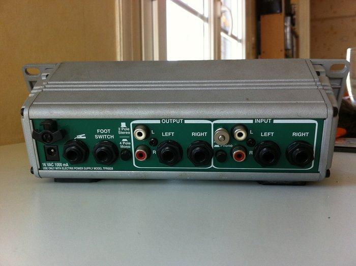

Ansonsten hätte ich noch ein Electrix Filter Queen zu verkaufen:
Die Bilder sind nicht von meinem. Über den Preis wird man sich sicher einig.
slicknoize schrieb:
sieht ganz nett aus die filterkönigim
Ja. Ist ein nettes Teil. Zwei resonanzfähige, analoge 12dB State-Variable-Filter, LFO, Envelope-Follower. Beide Filter können in Serie zu einem mono 24dB Filter geschaltet werden. Der Pedal-Input könnte mit einem angepassten Kabel ggf auch als CV-Input verwendet werden. Hab ich aber noch nie probiert.
Gegenüber der Filter Factory fehlt die Overdrive-Vorstufe und der Beat-Sync für den LFO.
Sehr schick ist, dass vor dem Effekt ein statischer TriState-Filter hängt. Man kann also pauschal die Bässe wegnehmen, und dann Höhen und Mitten durch ein Tiefpass schicken.
Ich geb das gute Stück weg, weil ich zwei Electrix Killer EQs habe, den Vermona DJ Filter und das Doepfer A-127.
Falls Frank aka c4djack das Ding nicht will, hat schon wer anderes Interesse bekundet.
