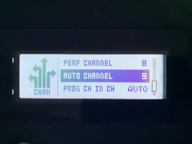

Ich habe endlich die Lösung gefunden:
Das Zauberwort heißt tatsächlich Autochannel. Dies ist ein Midi-Channel auf dem der A4 automatisch erkennt, welchen Track man grade ausgewählt hat. Und nun kommt es:
Schau unter: Global / Midi Config / Channels / "Auto Channel"
Hier steht der Midichannel den du für dein Midikeyboard auswählen musst. Kanal 9 ist voreingestellt. Also wählst du auf deinem Midikeyboard Midichannel 9 aus und du kannst dein Step Sequencer programmieren. Viel Spaß :D

Auto-Channel funktioniert so: zB Auto-Channel 10, angeschlossenes Midi Keyboard auch auf Kanal 10. Nun wirkt das angeschlossene Keyboard immer auf den gerade aktiven Step. Wenn du einen Step im Lauflicht hältst und dann einen Akkord spielst wird dieser Akkord unmittelbar dem Step zugeordnet. Genauso verhält es sich mit Midi-Controllern. Ich hoffe man kann mich verstehen
