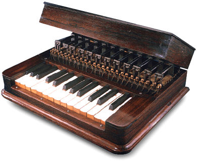

Absolute Analog und mega "Vintage" (Helmholtz)
http://www.bonhams.com/auctions/22247/lot/245/
Das allererste, elektrische Keayboard von 1905. Es gibt keine Klangbeispiele deshalb bitte ich jemanden, das Ding zu kaufen und Demos zu veröffentlichen.

Es gab schon früher elektrische Keyboards, so z.B. Elisha Gray's Music Telegraph von 1876

Helmholtz war allerdings 1905 schon tot:

Er hat es auch nicht gebaut, das Ding dürfte so heißen weil es auf dem Prinzip der Helmholtz-Resonatoren besteht. Der Klang ist wahrscheinlich sinus-mässig..mit den üblichen Schwebungen usw. die bei der Überlagerung entstehen.

Die Stimmgabeln werden elektrisch angeregt, wohl magnetisch mit Selbstunterbrechung, der Klang wird mittels Helmholtz-Resonatoren (sic) verstärkt. Man kann wohl noch so "Paddel" vor die Öffnungen der Resonatoren schwenken um den Sound zu unterbrechen (sozusagen der VCA)... Das war es auch schon.
Design by Helmholtz, gebaut by Max Kohl.
Wäre ja noch nett, wenn es eine Audiodemo gäbe, aber diese würde vermutlich nicht so eindrucksvoll wie das Design aus echtem Helmholtz wirken.

Genau so würde ich das auch sehen. Die Technik mit der Selbstunterbrechung des Stromes durch die Schwingungen der Stimmgabel ist bekannt von Gleichstrom-Läutewerken (aka Türklingel), Funkeninduktoren und unzähligen anderen Anwendungen. Wagner'scher Hammer nennt man das auch. Die große Stimmgabel scheint als "Master" zu dienen und die kleinen Schiebeschalter vor den kleinen Stimmgabeln könnten entweder nur EIN/AUS-Funktion haben oder sogar eine abschwächende Wirkung. Klanglich würde ich eine Überlagerung von Sinusschwingungen erwarten.

Das Ding macht a,e,i,o,u
Und andere Mischungen der jeweiligen Frequenzen
Und je an aus(die tsasten) - lauter leiser (für lauter leiser sind die Trimmer pro Taste)
Nur 2 Frequenzen für den Formant
Dann passt das auch mit 10 Tasten :kaffee:

Ich glaube eher das Ding ist ein Fake.
Das war mein erster Eindruck, und den hab ich jetzt immer noch, kann aber nicht genau den Finger drauf legen warum
Es macht physikalisch nur bedingt Sinn eine Stimmgabel vor einen Helmholzresonator zu platzieren.
(Allerdings hatte auch der erste RCA Synth Stimmgablen als Oszis...)
Weder die Gabel noch der Resonator machen einen Sinus, zusammen allerdings schon eher, da der Resonator harmonisch ist und
die Gabel nicht, aber was ist der Zweck des ganzen? Ein Sinuston? Kann man nicht ausschließen.
Und wozu dient die große Gabel hinten?
