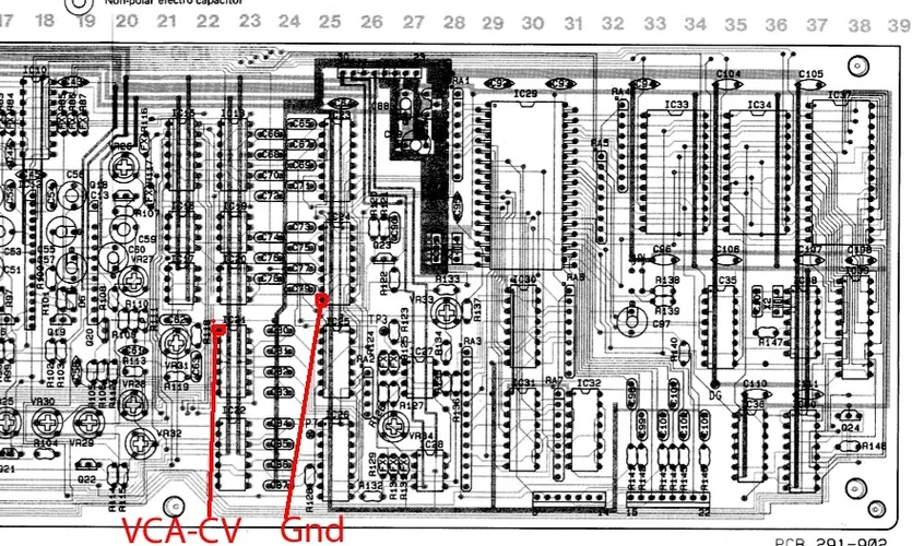

Mein 106 hat wieder ein Problem. Direkt nach dem einschalten spielt er einen Dauerton. Also wie einen Notenhänger.....Egal, ob Pulse, Saw oder Sub-Osc. Midi ist nicht der Auslöser, alle Kabel ab. Im Testrun ist es immer die 1. Stimme, die den Dauerton erzeugt. Ich weiss, Ferndiagnose ist schwer, aber vielleicht kennt das in der Form schon jemand?

Die Test Prozedur habe ich nur teilweise gemacht. Noise Test und VCF Test konnte ich vernachlässigen. Stimmen 2-6 spielen ordnungsgemäss, Stimme 1 hängt. Egal, welche Waveform. Selbst ohne aktivierte Waveform&Noise ist der Hänger hörbar, wenn ich Filter und VCA voll aufdrehe (Decay 10,Sustain 5, Release 2,5).
Auf einen defekten Waveformchip würde ich jetzt nicht schliessen, eher, wie schon gesagt, auf den VCF/VCA Chip der 1. Stimme. Ich werde nicht versuchen den selber zu ersetzen. Muss ja anschliessend auch kalibriert werden, dafür fehlt mir das Werkzeug.

Ich glaube auch, dass es der 80017 ist. Beim Ersetzen ist eigentlich nur das Auslöten kniffelig (da habe auch ich immer gut zu tun). Aber man muss üblicherweise nichts kalibrieren. Und selbst wenn Du es machen wolltest, dann kannst Du das nach Gehör machen.
Als letzten Test vor dem Tausch würde ich noch die VCA-Spannung messen. Lasse den VCA von der Gate ansteuern und dann messe die Spannung zwischen IC21 Pin 1 und Ground. Ground bekommst Du zb bei IC24 Pin 8:
Den genauen Spannungswert weiß ich nicht. Musst Du einfach mit den anderen Stimmen vergleichen: Voice 2 wäre dann am gleichen IC Pin7 (auf dem Bild unten links), Voice 3 wäre pin8 (unten rechts) und Voice 4 ist pin 14 (oben rechts). Auch wenn es eher unwahrscheinlich ist, wäre denkbar, dass der 4051 (IC24) einen Hau hat, oder IC21. Dann könnten die eine Dauerspannung ausgeben, und dann läßt der VCA natürlich alles durch.
Wenn Du gaaanz sicher gehen willst, kannst Du auch noch den Transistor TR17 auslöten (das geht relativ einfach). Wenn der 80017 in Ordnung ist, sollte dann die Stimme schweigen. Wenn sie dann trotzdem weiterschwingt ist garantiert der 80017 kaputt.
