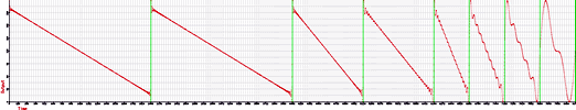

Noch ein paar Tipps: Die genannten one-cycle Wellenformen im DSS-1 sind bei den Korg Werksklängen per additiver Synthese erzeugt, daraus resultiert das insbesondere die analogen Wellenformen wie Saw, Square, etc. nicht "perfekt" sind. Einerseits trägt das natürlich zum Eigenklang des DSS-1 bei, andererseits ist vor allem die Saw-Wellenform zu rund und nur eine Annäherung an einen richtigen Sägezahn. Das macht sich bei Bässen und anderen Klängen durch fehlenden Biss bemerkbar.
Ich habe mir schon Anfang der 90er die Mühe gemacht perfekte Sägezahn, Rechteck, Puls und Dreieckswellen zu basteln. Der DSS-1 bietet die einzigartige Möglichkeit des direkten Zugriffs auf den Wellenformspeicher. Bei 12 Bit und 32 Khz geht das bei einer Sägezahnwelle nun folgendermaßen von statten. In der untersten Oktave ist die Wellenform 512 Samples lang, die Auflösung beträgt 4096 Werte. Man kann es so eingeben:
Sample 1: + 2048
Sample 2: +2040
Sample 3: +2032
Sample 4: + 2024
usw, usw, usw.
Bei der zweiten Oktave hat man nur noch 256 Samples einzugeben, dann logischerweise in 16 Schritten, 3 Oktave 128 Samples in 32 Schritten, usw.
Das ist heftige Hand- und Kopfrechenarbeit, aber man hat anschließend perfekte Wellenformen. Beim Sägezahn macht das klanglich deutlich was aus, beim Rechteck ist der Unterschied geringer ( die Rechenarbeit auch, denn man hat ja nur die Werte +2048 und - 2048).
Ich habe auch mal versucht auf diesem Wege Wellenformen im 48 Khz Format zu erstellen, es aber nach einiger Zeit aufgegeben, weil ein klanglicher Unterschied zum 32 Khz Format so gut wie nicht festzustellen war.

Was ich nur nicht verstehe, ist die Sache mit den Oktaven. Ich habe es so verstanden, dass in den Multisounds verschiedene Wellenformen gemappt sein können - aber nicht müssen. Wenn ich die höchst aufgelöste Wellenform (also die aus der untersten Oktave) einfach über den ganzen Frequenzbereich mappe, dann sollten doch auch in den oberen Oktaven perfekte Wellenformen vorhanden sein, oder?
Wenn Du die am höchsten aufgelöste Schwingung bis in die oberen Oktaven mappst, bekommst Du Aliasing und erst recht keinen perfekten Sound, denn die Obertöne wandern über die Nyquistrate. Deshalb werden die Multisamples nach oben hin immer mehr dem Sinus ähnlich. Und das ist perfekter als ein optisch akkurater Sägezahn.
Noch heftiger wird das Aliasing, wenn man wie oben empfohlen die "numerische" Methode verwendet und eine ideale (naive) Rampe direkt mit den Samplewerten konstruiert. Kann natürlich auch gewollt sein und fällt bei Multisamples nicht so doll auf - dafür freut sich das Filter. Eine solche Schwingung würde ich aber nicht über den ganzen Tastaturumfang mappen wollen, das gibt oben nur noch Klirren. Aber der DSS1 schiebt solchen Ideen generell einen Riegel vor, bei 32kHz kann er nur 12 Halbtöne nach oben transponieren und bei 48 kHz nur noch 5.
Theoretisch ist die Idee richtig, eine Wellenform aus der untersten Oktave einfach hochzutransponieren, nur so hoch kann der DSS-1 nicht transponieren, siehe in der andern Antwort. Daher kommt man nicht umzu für jede Oktave eine Wellenform zu basteln, bzw. bei 48Khz Auflösung noch mehr.
Die Auflösung nimmt mit jeder weiteren Oktave ab. Die Wellenform nähert sich einem Rechteck an, nicht einem Sinus. Das ist aber bei allen digitalen Synthesizers so. Ein moderner Digitalsynth, der mit wahrscheinlich 96Khz oder so arbeitet bietet da natürlich eine 2-3 mal so gute Auflösung an wie der DSS-1. In den oberen Oktaven sind dennoch sämtliche Wellenformen auch bei neuen Synths nur eine vage Annäherung an das analoge Original.
Die klanglichen Vorteile der per Hand eingegebenen "perfekten" Wellenformen spielt sich daher auch vor allem in den unteren Oktaven ab. In den oberen Oktaven ist zu den per additiver Synthese generierten Originalwellenformen kaum ein Unterschied zu hören, also auch keine Verschlechterung. Im Bassbereich ist der Unterschied vor allem beim Sägezahn sehr deutlich.
Wenn ich den original Sägezahn aus der additiven Synthese mit dem selbsteingegebenen Vergleiche, so hat der neue wesentlich mehr Punch, sägt mehr, macht bei Bässen mehr Druck, ist aber auch härter. Beim Originalsägezahn sind im Vergleich auch irgendwie "falsche" Obertöne dabei, die so ähnlich klingen, wie die Reduzierung der Bitrate, für die der DSS-1 ja ohnehin eine Funktion hat.
Hm... ich meine, die obersten Wellenformen nähern sich einem Sinus an, da immer weniger harmonische Obertöne möglich sind, denn die Puffer werden immer kleiner. Dabei kommt es ja auf die digital korrekte Darstellung an und nicht, ob es optisch irgendwie 'aussieht'. Ich habe mich in diversen Projekten sehr intensiv mit Resynthese, Wavetables, Mip Mapping usw. befasst und bin mir dessen recht sicher. Oder statt meinem Gelaber mal ein Bild:
Beim DSS1 ist das übrigens ein etwas anderes Prinzip als bei den meisten modernen Digitalsynths. Die haben meist eine feste Sample- und Nyquistrate im System und die Pufferlänge bleibt gleich.
Der DSS1 arbeitet soweit ich weiß mit variabler Rate und variabler Pufferlänge für die Oktaven. Deshalb ist die Transposition nach oben auch abhängig von der Auflösung begrenzt. Und deshalb funktioniert die naive Schwingung in der Tat relativ artefaktfrei im Rahmen dessen, was der DSS1 so nach oben schafft. Die variable Rate transpositionsbedingtes Aliasing, aber durch die kleiner werdenden Puffer kann man eben nicht beliebig viele Obertöne in den obersten Lagen generieren sondern nur "Anzahl < Samples im Puffer / 2".
Aber egal, welche Technik da werkelt - man kommt nicht mit einem Sample über den ganzen Bereich.
Der DSS1 hat zu wenig Partials für Bässe. Das kennt man von vielen anderen Additivsynths mit ähnlicher Ausstattung (ich sag nur K5). Die falschen Obertöne kommen hauptsächlich (aber nicht nur) vom Gibbs - Effekt, da die Obertonreihe schon bei Nr. 128 beendet ist. Zum Teil vielleicht auch noch von der Phasenquantisierung. Das Ergebnis ist dann ein dumpfer Sägezahn mit Klingeln oben drauf. Wenn man sieht, wie man das editieren kann / muss und wie lange er dann rechnet, kann man nur froh sein, dass er nicht mehr hat. :selfhammer:

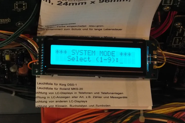

Ich habe noch einmal eine Frage an die DSS-1-Nutzer unter euch: Hat jemand schon einmal die Displaybeleuchtung erneuert (z.B. mit der auf Markos Retrosound-Seite verlinkter Anleitung)? Ich hasse es, an einem unbeleuchteten Display herumzueditieren, aber ich traue mich nicht so recht an die Reparatur heran. Mir ist der DSS zu wichtig, um das zu vermasseln, und die Chance scheint zumindest gegeben zu sein. Bin ich da zu schissig oder ist es so tricky, wie ich es mir vorstelle?
Hallo Henk, Dein Beitrag (#10) ist schon länger her, aber ich schreibe jetzt trotzdem mal dazu. Vielleicht ist es für Dich und andere ja noch interessant. Der Link in Deinem Beitrag funktioniert nicht (mehr), aber ich meine, trotzdem mal eine bebilderte Anleitung zum Tausch der Beleuchtung (EL-Folie) gefunden zu haben. Danach waren Streifen im LCD zu sehen. Also vergiss diese Art der Erneuerung! Es ist nämlich nicht nötig, das Display selbst („zebras“) zu öffnen. In der Anleitung wird vor einer Spannung von 600 Volt gewarnt; in Wirklichkeit sind es „nur“ 60 Volt.
Für eine neue EL-Folie für meinen DSS habe ich länger gesucht und bin bei backlight4you gelandet. Die Firma hatte (noch) keine, haben extra eine „geschnitzt“ und mir zugeschickt. Passt zu 100 Prozent. Vor dem Tausch, währenddessen und nach dem Tausch durfte ich einen Super-Service geniessen. Da sind Profis am Werk! Der Einbau selbst ist unkompliziert. An 2 Punkten die alte Folie auslöten und die neue (RICHTIG HERUM !!) einlöten. Eine sehr gute Beschreibung wurde mitgeliefert.
Der meiste Aufwand ist (wie so oft) alles aufschrauben, Platinen lösen, später wieder korrekt fixieren und zwischendurch darauf achten, dass die Platinen sich nicht berühren. Falls jemand zu schissig sein sollte: die Arbeit einem Fachmann überlassen. Das kostet Geld, ist aber immer noch billiger als etwas im DSS zu zerstören. Es gibt eben ausgebildete Fachleute, die bezahlt werden möchten. Selbst so Sachen wie statische Aufladung (keine Erdung) oder den Lötkolben zu lang auf die Lötstelle zu halten kann schaden. Es sind nur 2 Pins, die bei der neuen EL-Folie angelötet werden müssen. Ich habe sicherheitshalber 5 Minuten Pause dazwischen gemacht. Aber ich hatte es ja auch nicht eilig ;-)
Wenn ich mich richtig erinnere, dann hat backlight4you damals das Display meines ATARI Portfolio mit einer EL-Folie nachgerüstet. Inzwischen bieten die eine LED-Beleuchtung an. Sieht toll aus!
LG, Thomas
hm, wollte nur ein Bild dranhängen, kann das "falsche" nicht entfernen. Bin hier eben Anfänger ;-) oh, doch noch das Papierkorb-Symbol entdeckt :D
