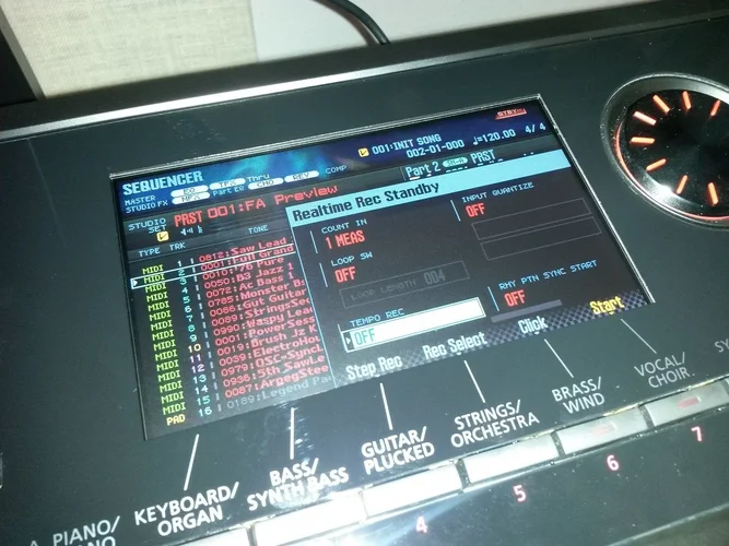

Sequenzer check ich noch aus...

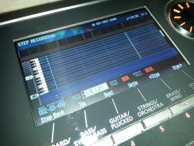

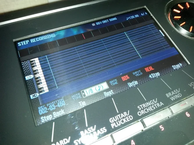

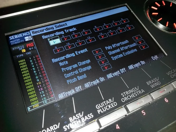

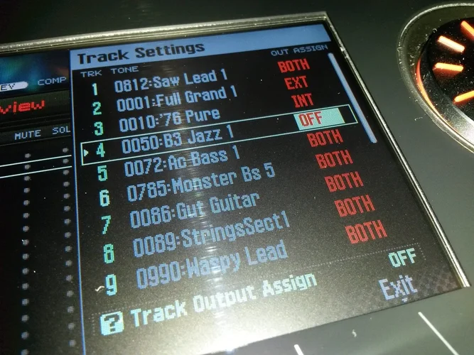

Steprecording:
Danke für die Bilder! Da hat man schon mal einen ersten Eindruck. Wie gut der Workflow dabei ist, muss ich dann demnächst mal im Music Store testen.
