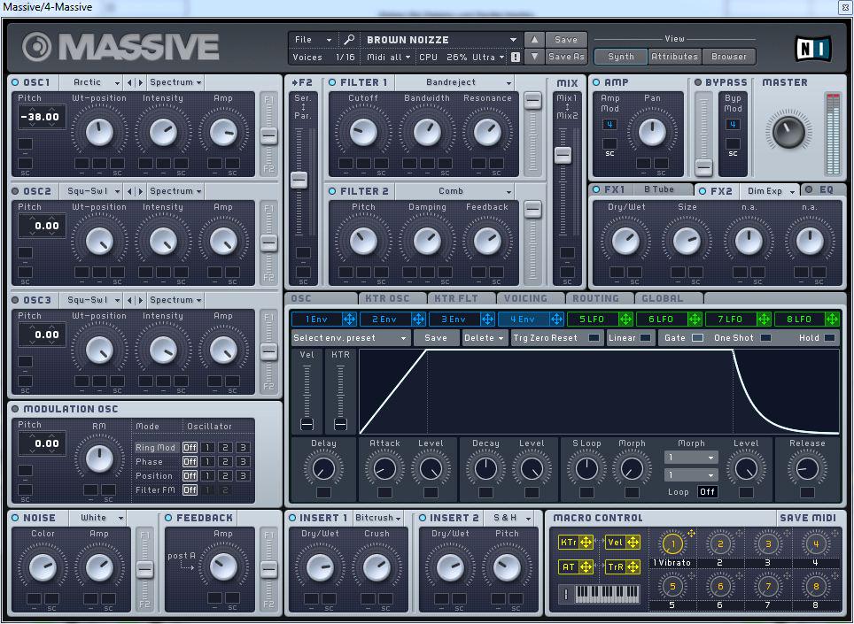

Ich mache gern Noise mit dem Synth, meist mit ganz einfachen Patches :floet:
Für andere, eher simple Geschichten, bieten die OSC-Modelle unter "FX/Chords" ein nettes Experimentierfeld.

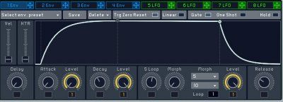

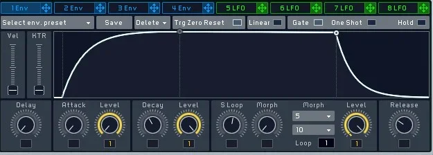

@torpedo
Meinst du vielleicht einfach nur 'nen bipolaren Filter Envelope Amount?
Ich glaub' das geht am einfachsten durch die Modulation der Hüllkurven-Level, dazu musst halt die Attack Time auf 0 setzen, um das erste Segment überspringen. Für Bässe reichen die übrigen Segmente der Hüllkurve vollkommen aus, was ein typisches Anwendungsgebiet der bipolaren Env-Amnt sein sollte. Unter Umständen musst du Trigger Zero Reset setzen, um bei jeder gespielten Note einen Neustart der Hüllkurve zu erzwingen.
Das sollte dann in etwa so aussehen:
