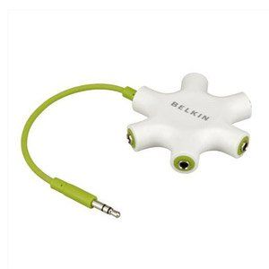

Zum simplen Zusammenmischen genügt erstmal eine Kopfhörerweiche wie z.B. der Belkin RockStar, damit kannst du bis zu fünf Volcas an eine Anlage oder Kopfhörer anschließen.
Da der aber die Signale nicht verstärkt, könnte das Summensignal ziemlich leise (aber an der Anlage nachregelbar) sein.
Wenn du das so machst, brauchst du insgesamt vier Stereo-Miniklinkenkabel (zwei für Sync, zwei für Audio). Den Stecker des Belkin RockStar schließt du z.B. an der Kopfhörerbuchse des BEATS an, KEYS und FM schließst du mit zwei weiteren Kabeln am RockStar an, und dann noch die Sync-Verbindungen wie oben beschrieben stecken.

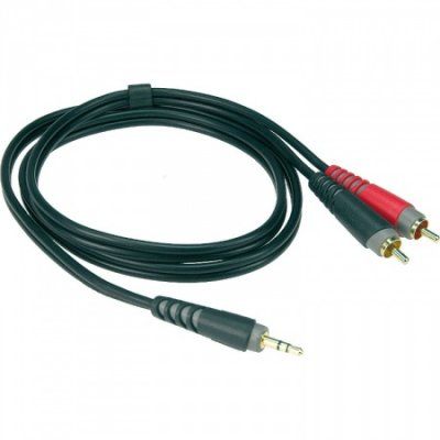

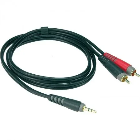

Zum Anschluss an die Anlage brauchst du noch ein weiteres passendes Kabel, vermutlich Stereo-Miniklinke auf Chinch/RCA (wenn die Anlage diese Anschlüsse hat). Das bekommst du in jedem Elektronikmarkt.

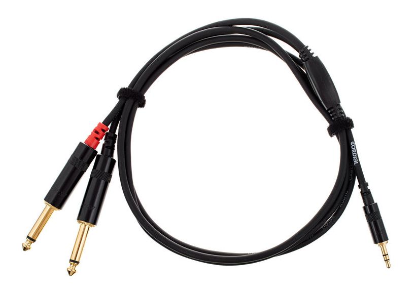

Beim Anschluss ans Mischpult gibts einiges zu beachten:
  • in der Regel haben die Mischpulte große Klinkenbuchsen. Du brauchst also entweder einen Adapter oder ein entsprechendes Kabel (Mini-Klinke auf große Klinke).
  • Die Mono-Kanäle des Mischpults haben oft "symmetrische" Anschlüsse (was das ist, siehe hier). Hier darfst du KEINESFALLS die Volcas mit Stereoklinke (z.B. über Kopfhörer-Adapter) anschließen, da das Signal dann ausgelöscht wird.
Anbieten würde sich ein "Stereo-Miniklinke auf 2x Mono-Klinke" Kabel:
Bei BEATS und KEYS reicht es, nur einen der Mono-Klinkenstecker ins Mischpult zu stecken. Den FM würde ich (wie oben bereits erwähnt) an einen Stereo-Kanal anschließen.
