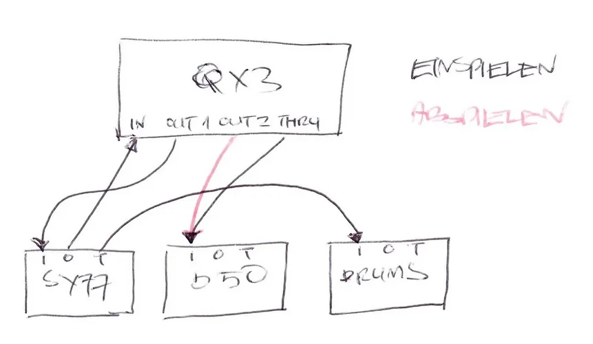

Hi MFN.
Ich geh' mal auf deine Ausgangsfrage ein, teils wurde die ja schon beantwortet, sogar von dir selbst. Oder bist du schon komplett vom Hardware-Sequencer weg?
Um D 50 und SY 77 als Einspielkeyboards am QX 3 nutzen zu können, brauchst du einen MIDI-Merger.
Die Alternative ohne MIDI-Merger heisst Kabel stecken im Betrieb.
Ich nehme den SY 77 mal als Synth, von dem eingespielt wird.
Dazu würde der D 50 über das MIDI-Thru des QX 3 die Noten des SY 77 kriegen. So hörst du beim Einspielen zwar beide Synths, musst dann halt den SY 77 runterdrehen um nur den D 50 zu hören. Willst du dann den QX 3 starten um das abzuhören, musst du umstecken. Das Kabel am THRU des QX 3 auf den zweiten Out. Siehe auch Bild.
Anstatt zu stecken, sollte auch ein MIDI-Y-Kabel funktionieren. Das steckt am IN des D 50. Das MIDI-Y-Kabel kann nicht zwei Datenströme zu einem zusammenmischen! Aber das braucht es auch nicht. Mein Y-Kabel finde ich gerade nicht um das mal zu testen, hat aber in der Vergangenheit im Verbund mit meinem QX 21 recht gut funktioniert.
Es sollte sogar klappen, beide OUTs der Synths auf den IN des QX3 zu vereinen. Das wäre die weitere Alternative mit dem Y-Kabel.
Kleiner Nachtrag: Ohne Umstecken geht's klar auch, man hört das direkt am D 50 halt nicht. Das macht's etwas spannend und habe ich früher oft so gemacht.
ciaOliver

danke für die ausführliche Erklärung. .. das mit dem Umstecken empfinde ich als sehr umständlich ...
würde es vom Setup her nicht so funktionieren?
SY77 OUT > MIDI Merge Box IN
D50 OUT > MIDI Merge Box IN
RX5 OUT > MIDI Merge Box IN
MIDI Merge Box OUT > QX3 IN
QX3 OUT1 > SY77 IN
QX3 OUT2 > D50 IN
QX3 OUT3 > RX5 IN
so könnte ich einspielen von den Synths und der Drummachine, oder vom QX3 an die Synths. Oder?

Damit kannst du vom Sequencer (PC) aus jedes Gerät nach Belieben ansteuern ohne großartig überlegen zu müssen und ohne vorher bei jedem Gerät Midi-Kanäle konfigurieren zu müssen (denn das müsstest du wenn du deren Midi Thru Ports benutzen möchtest).
Außerdem lässt bei solchen Midi-Thru-Ketten das Timing zu wünschen übrig und zwar umso mehr Geräte hintereinander hängen (da jedes Gerät das Signal ein bisschen verzögert), und obendrein gehen durch die Mdi-Thru ketten natürlich auch Midi-Kanäle an das andere Gerät "verloren",
Und auch Software-Sequencer und Midi-Interface wurden schon in den 80ern verwendet, vom Konzept her ist das also durchaus auch Vintage (wobei ich es sogar eher zeitlos nennen würde, schließlich arbeitet man auch heute noch so).
:supi:
P.S. Um es etwas konkreter zu machen.
Ein Midi-Interface besitzt du ja schon, nämlich deinen "USB to Midi Adapter" (der nichts anders ist als ein Midi-Interface mit einem Ein- und einem Ausgang)
Dann holst du dir noch ein 2x2 Interface und dann hast du insgesamt 3 Eingänge und 3 Ausgänge, perfekt für das anvisierte Setup.
Fertig.
Beispiel:
https://www.thomann.de/at/maudio_midisport_2x2.htm
(wegen Treibern musst du dir in diesem Fall keine Sorgen machen, das das 2x2 Interface prinzipbedingt einen anderen Treiber hat als das 1x1 Interface (dein USB to Midi-Adapter))
ja, momentan denke ich, dass es wirklich das Beste ist, mir ein Midiinterface zu kaufen, dennoch favorisiere ich dieses: https://www.thomann.de/de/motu_micro_lite.htm
möglicherweise, in der Zukunft oder so, komm ich vielleicht auf die wilde Idee, noch mehr Gear anzustecken. Ich habe ja noch einen Yamaha CX5M, und meinen C64, der über ein neu entwickeltes Cartridge auch Midi-IN bietet, da kann ich sogar den ansteuern. Also, ich brauch mit Sicherheit irgendwann 5 Midikanäle.
ich muss ja nicht unbedingt Vintage arbeiten beim Arrangement, wichtig ist ja der Sound. wenn ich Bock habe, kauf ich mir den QX3 trotzdem um mich mal auszuprobieren. es ist halt nur das Ding, dass ich anstatt der Software-Regler lieber mal ganz gern was echtes zum Drehen unter den Fingern haben möchte. Der Workflow ist einfach ein bischen anders.
Klar, die Möglichkeit hast du natürlich auch.
Du kannst ja den QX3 zusammen mit dem Sequencer (PC) verwenden und letzteren bspw. auch um festzulegen wohin die Daten aus dem QX3 gesendet werden, als Midi Router quasi.
Naja, du verbindest den Midi Out des QX3 mit dem Midi In eines deiner Midi Interfaces und im Sequencer kannst du dann dem eingehenden Midikanal einen Midi Out zuweisen.
