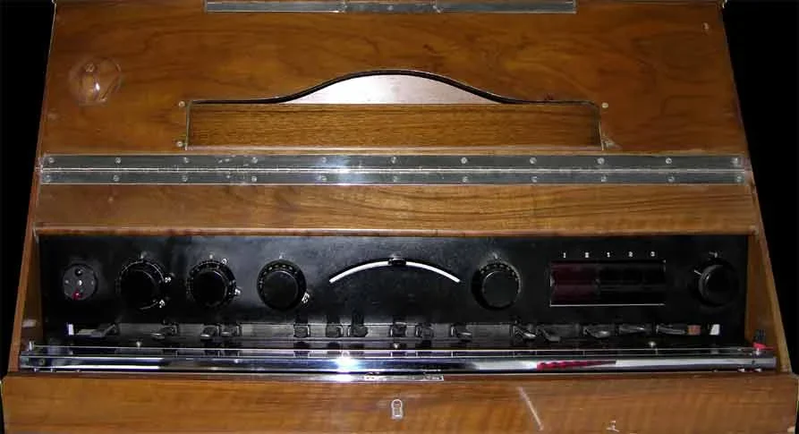

Das Volkstrautonium dessen kommerzieller Erfolg ausblieb:

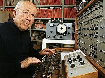

Und diese zwo Kisten neben dem Mixturtrautonium - was könnte damit gemeint sein?
Einfach Lautsprecher?
Keine Lautsprecher. Sala hatte meistens noch ein Gerät von B&K neben dem Trautonium.
In der Regel einen Bode Klangumsetzer (der mit der großen Drehskala) und ein Effektrack, das in späteren Zeiten mit Ibanez HD, VestaFire-Zeugs u. ä. gefüllt war. Brüel & Kjaer hat er m. W. nie verwendet.
Ganz früher wird er da wahrscheinlich eine Telefunken M-Nochwas stehen gehabt haben und womöglich die Fernbedienungen für die EMT-Platten. Irgendwann stand da auch mal ein Compact Phasing.
Da spielte mir die Optik doch glatt einen Streich. Hier ein passables Bild von dem Kasten und den "modernen" Effekten

Der obere Teil gleicht erstaunlich dem Doepfer A-100. Oder andersrum.
Edit: ich bin ja nicht so der große Identifizierer, aber das erste und vierte von oben sind ein Ibanez HD-1000 Harmonic Delay, das gibt es hier auch.
Dazwischen zwei Vesta Fire RVD-901 unten zwei Ibanez DMD-2000.
