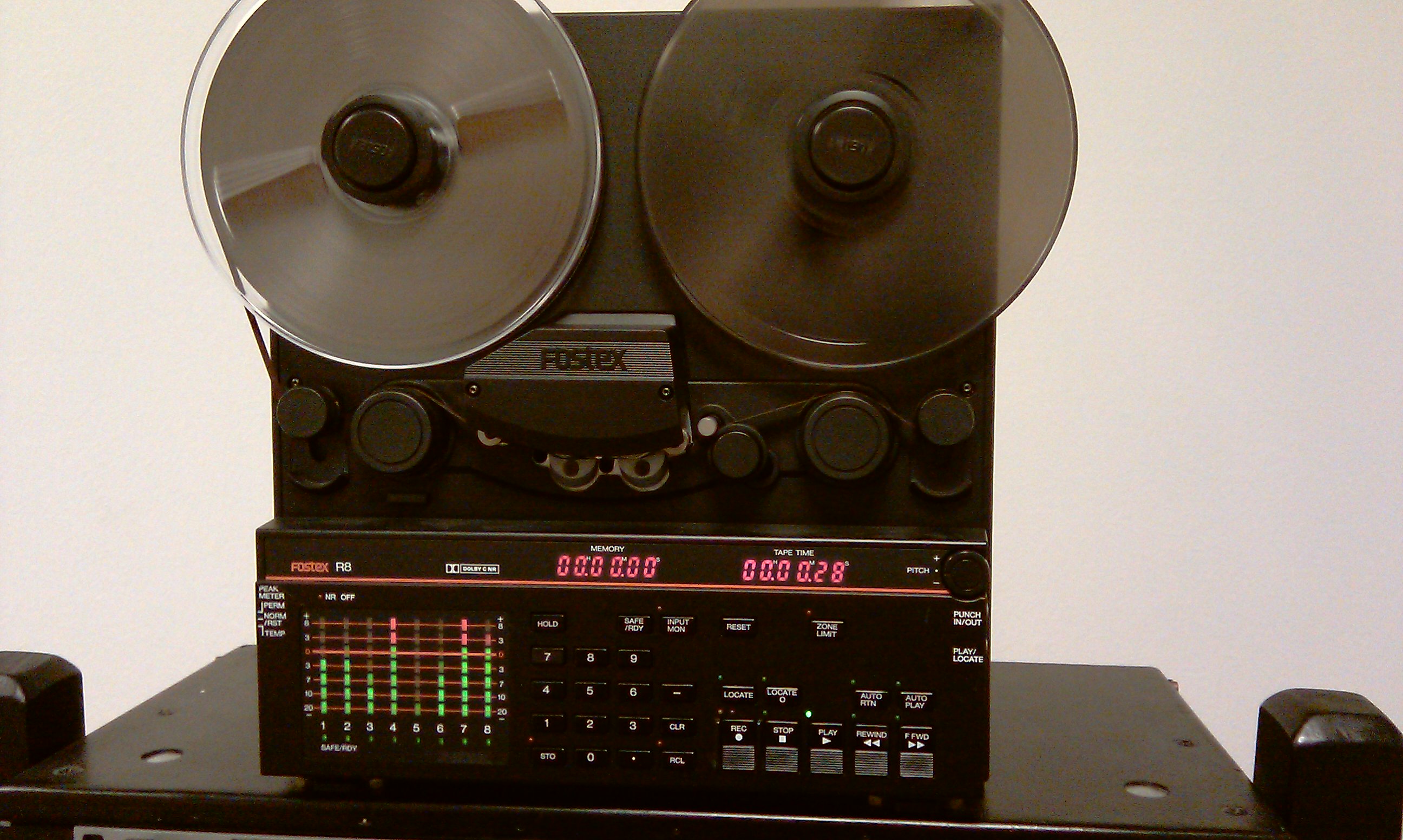

diese Fostex R-8 war mal Studiostandard:
-kann 8 getrennte spuren aufzeichnen
-nutzt 1/4 zoll Tonband, was ansich gängig ist und preislich im rahmen

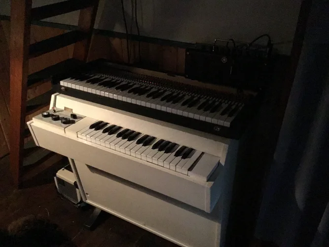

Hey. Ja vonKlaus bekomme ich ja mein m400. Ist schon gekauft re ne va plus.
Und mit dem plop geplatzer Träume kann ich nicht dienen, eher mit schwelliger Euphorie, geht das auch? :twisted:
Habe mir mal was zum einfädeln durchgelesen, ja da wird einem schon schwindelig, aber wer weiss wie das mit etwas übung geht. Jedoch kommt man eben nie um den kostenfktor der rahmen drum herum und hat dann auch nur 2 sounds drauf. Ich lege das mit den diy tapes vorerst auf eis.
Übrigens ein 5er sound frame kostet bei streetly 550,-eur nicht 1000 (3 genausoviel)
Klar viel geld aber ichinvestiere lieber 20-30% mehr für das original auf tape basis als 2800 usw in einenschicken rompler.
