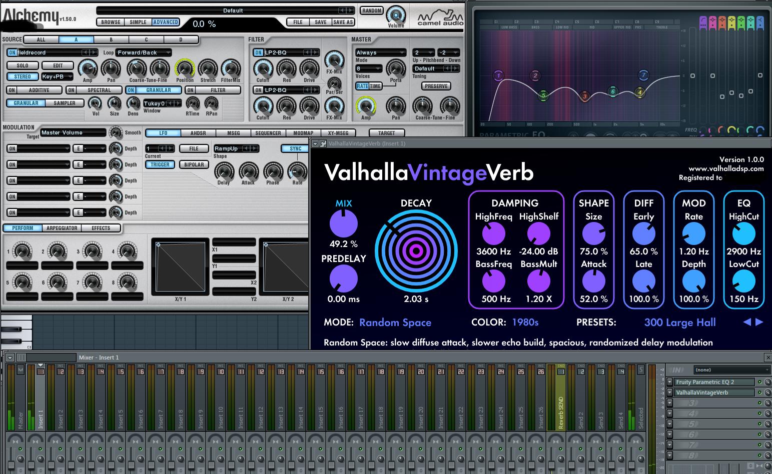

wow erstmal GROßEN dank an alle antworten, ich hatte noch an etwas gearbeitet und wollte es hier präsentieren, lese mir aber auch die beiträge jetzt durch :):
sooo ich habe jetzt mal ein fieldrecording von mir genommen und folgende einstellungen vorgenommen und die note C5 gehalten mit 1 oktave tiefer (-12 semitones im alchemy). was könnte man da evtl. verbessern? :)
Originalaufnahme: https://copy.com/VEsdQ0LVjZROSSRx
Mutiert hehe: https://copy.com/0uRxSZuZ0bh7SxVH
(hoffe ihr könnt die dateien direkt abspielen?)
es klingt nicht so satt und atomsphärisch wie die Inade/Audiobeispiele vom ersten post :sad:
Es gibt zwei Fehler in Deinem Beispiel:
1.) Das Original ist bereits in einem großen Raum aufgenommen (Supermarkt). Das bedeutet, Du wirst keinen großen Unterschied mehr durch das hinzufügen eines künstlichen Raumes erzielen. Wenn man keine optische Information zu einem Geräusch hat, dann wird man etwas besonderes nur dann erkennen, wenn der akustische Zusammenhang ungewohnt ist. ZB das knistern einer Papiertüte hört man normalerweise nur, wenn die Umgebung sehr leise ist und wenn die Papiertüte ziemlich in der Nähe ist. Einen großartigen Hall wird sie in natürlicher Umgebung nicht erzeugen. Wenn Du aber künstlich dafür sorgst, dass das Knistern den Kölner Dom erfüllt, dann wird das Ohr "aufmerken". Der Supermarkt ist genau das Gegenteil. Der klingt nach großem Raum, und es kommt halt ein großer Raum dazu, da ist nichts ungewöhnliches für das Ohr dabei, und es wird sich sagen "Na und?".
2.) Du drehst den Hall bei 3600Hz um -24dB zu. Das ist so, als ob Du den Kölner Dom mit Watte ausstopfst. Ich würde da bestenfalls -3dB oder meinetwegen -6dB nehmen. Sonst hast Du überhaupt keinen wahrnehmbaren Hall.
Der große Fehler ist aber der erste Aspekt: Das Originalsignal ist ungeeignet, um durch Hall aufgewertet zu werden.
