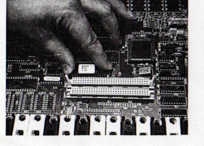

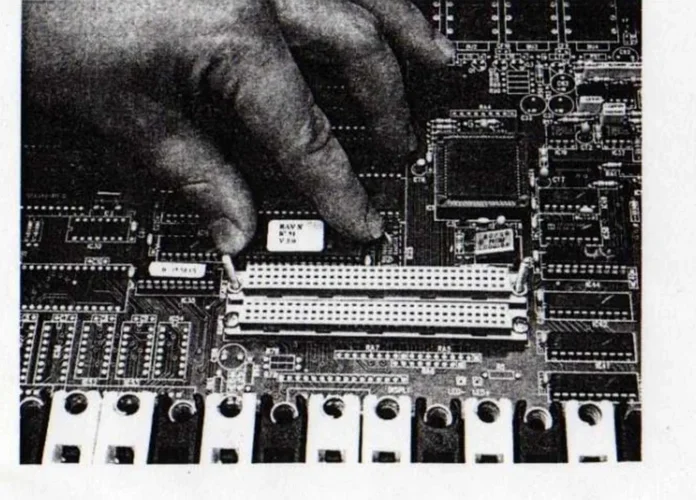

Zur Fehlerbehebung in dem Falle hier :
Die Daten vom Sequencer werden nach meinem Wissen in Flash-Bausteinen gespeichert.
Die Flash-Bausteine sind aber nur gesockelt, also nur eingesteckt, und nicht aufgelötet.
Bei Transport und starken Erschütterungen kann sich da schonmal was lösen.
Ich würde das Gerät mal nach Trennen vom Stromnetz aufmachen und schauen, ob alle ICs richtig draufstecken.
Vorsichtiges Nachdrücken mit dem Fingern sollte ausreichen. Nicht mit grober Gewalt oder Werkzeug hantieren.
- Danach würde ich das Gerät einmal initialisieren , sprich auf die Werkseinstellungen zurücksetzen. Vorsicht - Das löscht alle eigenen Performances und Songs/Pattern vom internen Sequencer
- Also die am besten vorher per Midi-Dump an dem PC schicken und da speichern. Geht mit der Freeware Midi-OX unter Windows relativ einfach.

Ich habe auch einige der schwarzen Blöcke (sind das die ICs?) testweise etwas angedrückt, die schienen sich aber nicht viel zu bewegen, die waren/sind wohl noch wie sie sein sollen.

Hab's jetzt mal initialisiert und dann den Song zurück überspielt (Sysex geht nun wieder) aber dennoch ist das Gerät wohl hinüber...

Ja, ich hatte das Gerät bereits geöffnet um zu sehen was da mit der Taste ist.
Herausgestellt hat sich dann eben, dass die Feder bei der einen Taste fehlt und die Taste deswegen recht lose ist (man konnte sie aber nicht einfach rausziehen).
Da ich ziemliche Probleme hatte das Gerät wieder zu verschrauben (Inbus-Schrauben sind böse und angriffslustig) möchte ich es erst wieder aufschrauben, wenn ich die Hoffnung habe irgendwas reparieren zu können.
Ich hab aber hier aus der Max-Expansion-Einbauanleitung ein Bild rauskopiert:

Dein Foto des Innenlebens hat mir aber noch was zur Tastatur des Raven in Erinnerung gerufen.
Das Aushängen der Feder alleine reichte noch nicht zum Tastenausbau - Es sind ja von oben so Schlitze in den Tasten, das hab ich auf dem Foto wieder erkannt.
Dort muss man mit einem Mini-Schraubendreher (Sorte "Flachkopf") noch vorsichtig eine winzige Schnappnase entriegeln, damit die Taste rausgeht.
Sonst klemmt die Taste. Bitte nicht mit Gewalt ziehen, dann kann was abbrechen.
Das hatte ich schon wieder verdrängt, und es gilt auf jeden Fall für die weissen Tasten. Da auf dem Foto die schwarzen Tasten eine
ähnliche Öffnung haben, sollte es da auch gehen.
Hoffe es hilft hier noch irgendwas !
Ich hab jetzt mal den Menschen vom Quasimidi-Support angeschrieben, mal sehen ob und wie mir der vllt. weiterhelfen kann.
Aber was die Taste betrifft gibt's da in meinem Fall nichts zu schrauben (denk ich) denn die Feder ist ja weg. Anstelle der Feder ist dort einfach nur das "Loch" in dem die Feder wäre.
Die Taste lässt sich aber auch nach oben heben, ob sie sich so schon ohne weiteres komplett rausnehmen ließe weiß ich nicht, aber ausbauen will ich die ja auch nur, wenn das dringend nötig sein sollte.
