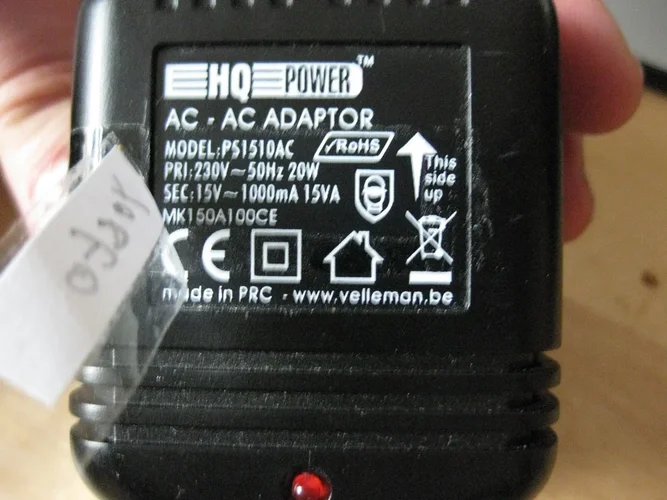

Ok...hab ich so gemacht...15V AC Netzteil angesteckt...nach 20s wird der "+ Spannungsregler" 7815 extrem heiß, so heiß, dass das Lötzinn an den Beinchen flüssig wird.
ICs hab ich noch keine drin. Hier bin ich jetzt ehrlichgesagt mit meinem Latein am Ende. Ich hab genau nach BOM gebaut.

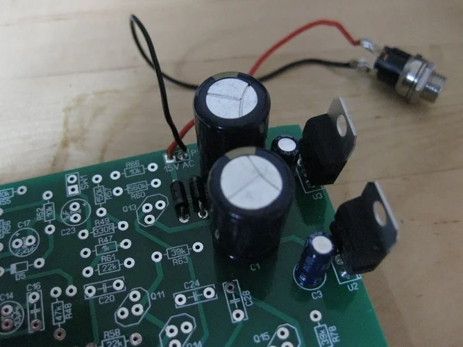

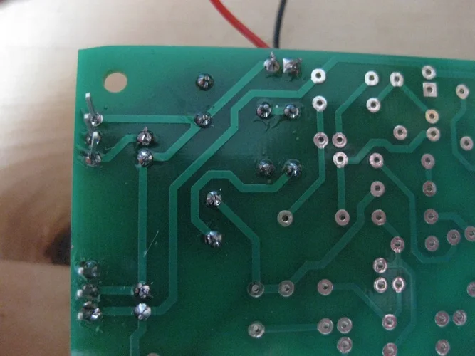

Ich hab mein zweites PCB "geopfert" und mal nur die Stromversorgung, die Dioden, Kondensatoren und Spannungsregler eingelötet.
Wenige Sekunden nach dem Einschalten wird der 7815 kochend heiß und ich muss sofort den Stecker ziehen.
Hier sind ein paar Bilder incl. Netzteil:
@Level5: U2 und U3 habe ich doppelt und dreifach gecheckt und die Einbaurichtung mit dem Schaltplan abgeglichen, daran liegt es also nicht.
Die Dioden sind 1N5817 (wie auf der BOM). Die Fetten Kondensatoren sind 1000µF 25V, die kleinen 10µF 35V.
Die Einbaurichtung der Kondensatoren hab ich auch gecheckt.

Löte mal den 7815 aus, und messe die Gleichspannungen am linken platinen-loch des 7815 (das zum 7915 schaut) gegen das Mittelpin-Loch, und am rechten Loch (das zur anderen Seitenkante schaut) gegen das Mittelpin-Loch.
Bei der voll Bestückten Platine:
Masse an Mittelpin zu rechtes Loch (Richtung 7915) bei 20V-DC auf dem Messgerät: -0,02 ...die Spannung hat während des Messvorganges stark abgenommen und am Ende ging die Rote Leuchte am Messgerät an.
Masse an Mittelpin zu linkes Loch bei 20V-DC auf dem Messgerät: ~ -1,8V

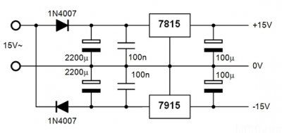

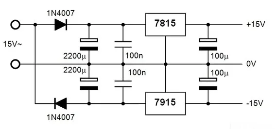

Meine Fehlervermutung liegt daher bei den verwendeten Dioden: wenn die Spannungsregler die falsche Eingangsspannungspolarität bekommen, werden sie heiß.
Daher bitte mal die gleichgerichteten Spannungen an den Eingängen der Spannungsreglerpositionen messen (vorher Regler auslöten), Pin 2 von U3 muss negativ gegen Masse sein, Pin 1 von U2 positiv gegen Masse.

Das ist falsch. Das muss +18V sein (ich vermute aber, dass die Anzeige nicht -1,8 sondern -18 heißt). Ich vermute wie Level5 kaputte oder verkehrt eingebaute Dioden.
Ergänz: Ich hab mir mal das Datenblatt von der 1N5817 angesehen
http://pdf.datasheetcatalog.net/datashe ... 1N5817.pdf
Die 1N5817 scheint mir etwas knapp dimensioniert. Ich würde da die 5818 nehmen.

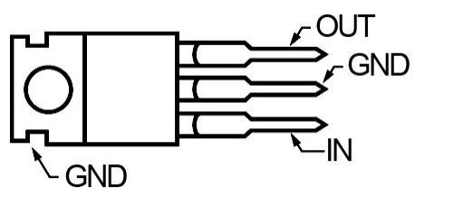

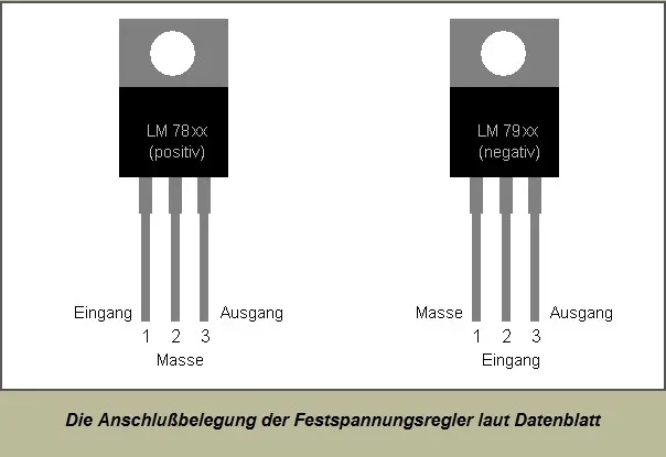

Kann es sein, dass Du Input und Output verwechselst? Wenn Du den 7815 auf die Beschriftungsseite ansiehst, die Metallfahne hinten ist, und die Beinchen nach unten zeigen, dann ist das linke Beinchen der Input und das rechte Beinchen der Output.

7815 Anschluss-Belegung
Check Mate schrieb:
Die Spannungen an den "hinteren" 3 Sockeln für die TL082 lagen an allen 3 Sockeln bei ca. 15,3V
Das wäre richtig, wenn du gegen Masse gemessen hast und an Pin4 dann auch noch -15V sind. (Die +15V sind ja an Pin 8 )
