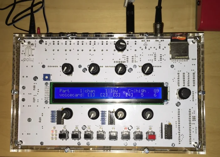

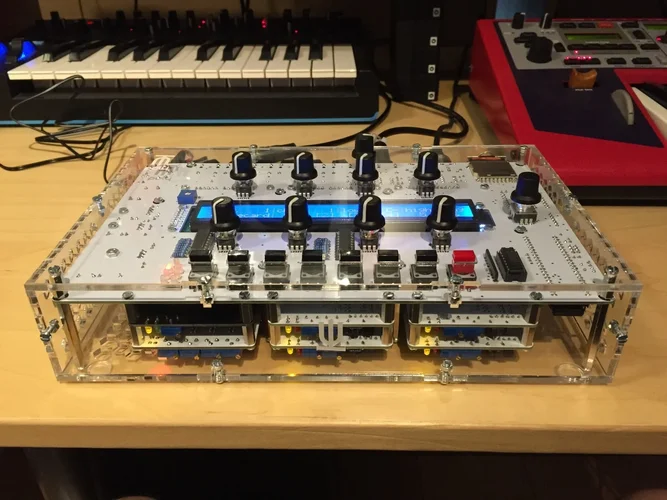

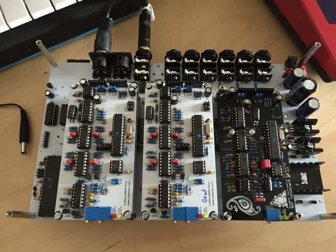

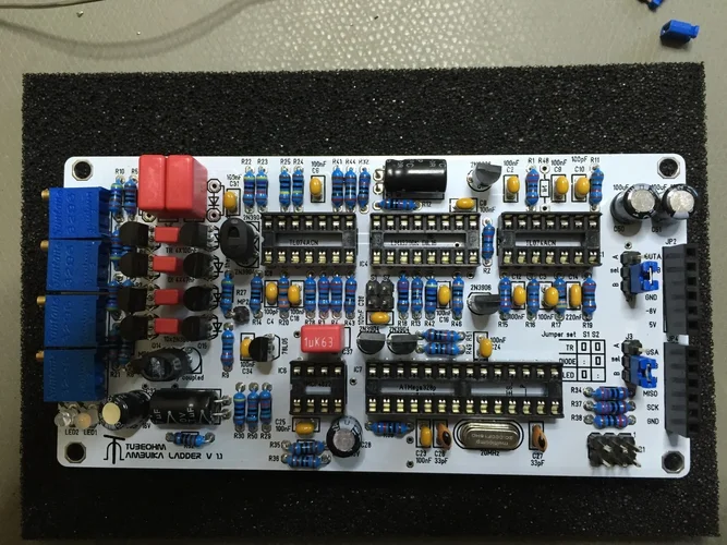

So, mein Kollege und ich haben letzte Woche unser TuBika Projekt erfolgreich durchgezogen. Wir haben komplette Kits von TubeOhm bestellt. Alle Kits waren gut verpackt und klar bezeichnet zu uns in die Schweiz versandt worden.
Die Beratung vor dem Kauf war schon super und während dem Bau hatten wir auch einige Fragen, da ab und zu mal etwas nicht ganz funktioniert hat wegen Fehlern, die wir selbst produziert haben... :selfhammer: Diese Fragen wurden von Andre' stets zügig beantwortet und wir konnten das Projekt somit in rund dreieinhalb Tagen durchziehen (mit Abgleich und Gehäusemontage). Ich denke man sollte sich auf jeden Fall 4 Tage einplanen, dann kommt man schon durch. Wir haben insgesamt ca. 36h benötigt, wobei sicher ein Drittel auf Fehlersuche und deren Behebung (Spannungsregler auslöten ist mühsam) entfielen. Es ist sehr zu empfehlen, das Projekt zu zweit durchzuziehen. Eine helfende Hand beim (aus-)Löten und ein helfendes Zusatzhirn bei der Fehlersuche ist nie schlecht und man kann einander auch mal gegenseitig motivieren.
Unsere TuBika's bestehen jeweils aus dem MOBO, Plexigehäuse, 4 SMR4-Plus, 1 SVF, 1 Ladder
Es ist sehr empfohlen als erste Voicecard eine SMR4 Karte zu erstellen, da hier die Anleitung meines Erachtens am besten ist. Danach sind die anderen Karten nicht mehr so schwierig.
Danke an Andre', ich habe viel gelernt bei diesem Projekt und das Teil klingt wiiklich gut :supi:
