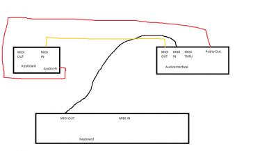

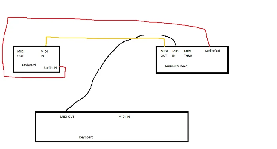

Muss ich es so verkabeln?
Will es vorher wissen, damit ich da keinen Mist zusammenbaue. :)

Der Audio Out des Virus muss mit dem Audio In deines Audiointerface verbunden werden - nicht umgekehrt.
Ansonsten kannst du den Virus zwar ansteuern (auch mit Software-Editoren wenn du willst), was bei deiner Konstellation aber nicht geht ist, dass du bspw. Filterfahrten (wenn du bspw. am Cutoff-Regler) drehs via Midi aufzunehmen, denn dafür bräuchtest du noch eine Midi-Verbindung vom Midi-Out des Virus zu einem Midi In im Rechner...
Aber fürs erste geht's schon so.
(ich nehme mal einfach an, dass das Gerät links in deiner zeichnung der Virus sein soll, kein Keyboard)

Oh, stimmt, da habe ich mich verschrieben.
Macht Sinn, der Virus erzeugt ja einen Ton, und der muss dann ja raus. Da habe ich nicht nachgedacht. :selfhammer:
Vielen Dank.
