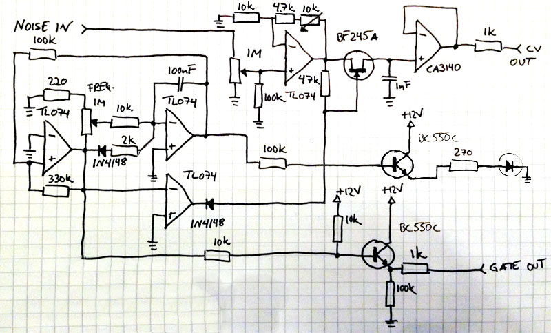

Hallo,
ich möchte gerne die S&H Schaltung von Niklas Rönneberger bauen, allerdings ohne den integrierten LFO, sondern mit Trigger in. Hier ist der Schaltplan:
Kann ich den unteren Teil (also alles unterhalb des Knotens von 47k Widerstand und BF245A) einfach weglassen und dort statt dessen ein Buchse fürs Trigger in anbauen?
Danke!

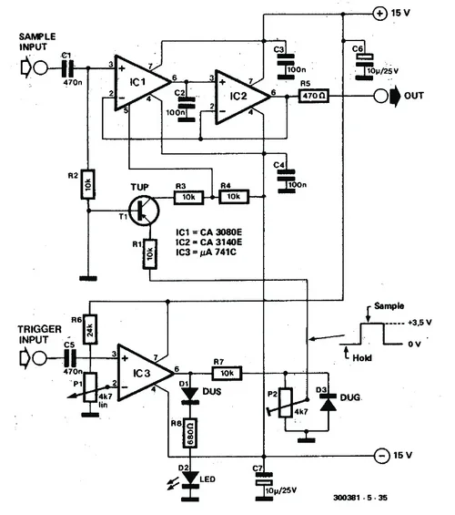

Nur ne ´ Buchse einlöten wird so ohne weiteres nicht gehen. Der Trigger-Impuls muss wohl mit einem OP und einem Trimmer an den FET angepasst werden !
Hier (Elektor-Formant Erweiterungen S&H) wird das jedenfalls so gemacht :
