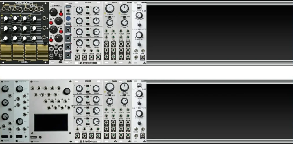

Wie ähnlich das Isms letztlich dem Easel ist, hängt ja von der Bestückung des Isms ab. Im Easel selbst ist ja nicht soviel drin:
2 Oszillatoren
1 Waveshaper
1 5-Step-Sequencer
2 Function Generatoren
4 Zufallsgeneratoren
3 Pads mit einstellbaren Spannungen
1 Tastatur
2 Lowpass Gates
1 Federhall
1 External Input mit Hüllkurvenfolger
1 Kopfhörerverstärker
1 Audiomischer
zzgl. Abschwächer.
Den markierten Stoff bietet bereits das Isms. Also z.B. noch zwei Intellijel Dixies dazu, den Waveshaper, ein Quadra, vierfach Zufallsgenerator von Sputnik, Pressure Points, Tirana, fertig. Als Tastatur ein QuNexus, das über den rückseitigen USB-Port des Isms mit Strom versorgt wird.
Bleibt immer noch massign Platz.
Oder Du machst Tastatur, Sequencer und Zufall mit diesen – wie ich finde – recht charmanten Monome-Modulen. Wenn man willens (!) ist, die verschiedenen Belegungen des Grid-Controller beim Wechsel zwischen den Monome-Modulen zu lernen, kann man da auf vergleichsweise kleinem Raum sicherlich verhältnismäßig viel Spaß haben. Gibt ja eine beeindruckende Palette, vom Lauflicht-Sequencer über ein Keyboard mit CV-Speichern & Sequencer bis hin zu per Grid spielbaren Zählern.
Und hiermit kann man sich selbst komplexe CV- und Trigger-Abläufe schreiben, die wiederum von anliegenden Triggern ausgelöst werden können. Einen Sequencer mit 5 Schritten sowie vier Zufallsgeneratoren (und noch viel mehr) kannst Du Dir sicherlich mit dem Monome Teletype stricken – schau Dir mal die Tutorials an, das ist wirklich kein Hexenwerk.
Weiter unten die beiden Vorschläge mal in Modulargrid zusammengeschustert: Die Monome-Nummer ist rund 700 USD teurer als die mit herkömmlichen Modulen aufgebaute Veranstaltung für 1250 USD. Wird aber wohl auch nicht so schnell langweilig. Zusammen mit dem Isms sind das 3000 USD…aber immer noch deutlich billiger als ein Easel, derdiedas nach einer kräftigen Preiserhöhung bei analoguezone mittlerweile für wohl 4890 EUR gehandelt wird, wie ich hörte.
Nun ja, es ist wohl nicht unbemerkt geblieben, dass ich mich in letzter Zeit häufiger auf den Monome-Seiten herum getrieben habe. Aber was ich bei diesen Monome-Modulen so interessant finde, ist dass sie endlich mal kein Abklatsch von Buchla oder Serge sind.
Kicher…ist schon so 'ne Art Suchtberatung hier, irgendwie.
EDIT: Rechenfehler korrigiert.
