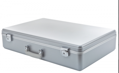

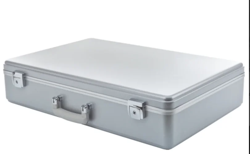

So,
die Koffer kommen in 7U ( erhältlich in verschiedenen Farben )
3U
1U
3U
:supi: sieht gut aus!
Deckel abnehmbar, passt der Deckel auch "gepatcht"?
Steht der Koffer mit abgenommenem Deckel noch?
Wie viel TE sind es denn am Ende?
Schade .. erstmal 7U und dann der Deckel .. sieht nicht so aus als könnte man den gepatchet schließen
Also,
Deckel ist komplett abnehmbar
35mm Deckel Innentiefe ( also patchen, schließen, mitnehmen ) ;-)
Bei maximaler Einbautiefe von 55-60 mm ist es eher nicht möglich,
den Koffer stehend zu nutzen.
Wird allerdings ,,Ständer,, geben!
Und verstehe ich es richtig das es keine 6U Version geben wird?
Dem einen ist 6U lieber, dem anderen 7U!
Ai......vielleicht werden in den nächsten Tagen noch weitere Hersteller 1U tiles auf den Markt schmeißen,
dann wird mir die Entscheidung um einiges leichter fallen! Für den Anfang muss ich mich allerdings
entscheiden! :sad:
