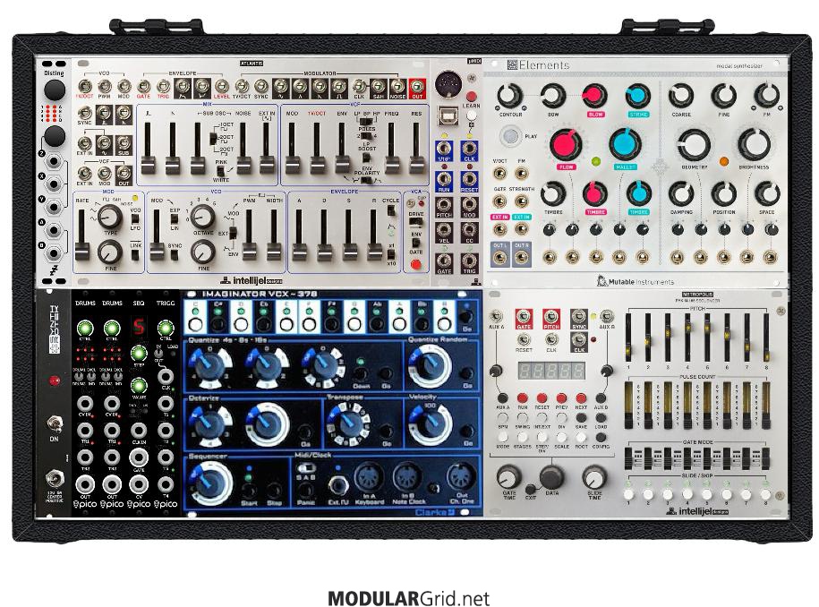

Ich habe genau dieses Kabel bestellt bei Ebay um den Atlantis mit dem Metropolis zu verbinden.
Ich habe es genau so angeschlossen wie es im Atlantis Manual steht. Leider funktioniert es nicht :mad: Warum auch immer ?

Das Kabel ist das richtige. Gibt es ja auch in unterschiedlichen Längen. Du musst die Module also nicht zwingend nebeneinander setzen.
@Novex: da würde ich aber auf einen Defekt tippen. :?
...nee, hab ja auch bei Modulargrid die Module extra nicht nebeneinander gesetzt, damit alle anderen nötigen Kabelwege kurz sind.
Wenn das Feature jetzt aber vielleicht gar nicht funktioniert muß ich wieder umschmeissen, voll schlimm :mrgreen: :lollo: !

Hej Novex,
das Billo-Kabel funktioniert bei mir zwischen Metropolis und Atlantis.
War nur etwas irreführend weil die rote Markierung bei dem Kabel genau auf der anderen Seite liegt als auf dem Foto auf der Intellijel-Webseite.
Hat trotzdem sofort geklappt.
Gleiches Ergebnis über CV/Gate oder das Verbindungskabel.
Danke !
Ich muß es nochmal ausprobieren, anscheinend habe ich das Kabel falsch draufgesteckt.
Die Rote Markierung muss auf die andere Seite ?

Bei mir funktioniert es irgendwie nicht richtig. Der Metropolis spielt zwar den Atlantis aber nur mit zwei Notenhöhen, Tief und Hoch aber keine Note dazwischen egal was ich im Metropolis einstelle.
Hast du vielleicht eine Idee woran das liegen kann ?
Kommando zurück!
Bei mir spielt es auch nicht richtig über den ribbon connector.
Der Tonumfang ist nur so roundabout 3 Halbtöne, Gate Informationen sind Ok.
Wenn ich die Fader bewege passiert auch nix oder nur wenig.
Über Patchkabel geht alles.
Sehr ärgerlich, ich habe Intellijel mal angeschrieben.
Ich habe echt keinen Bock den Elements oder Atlantis nochmal zu tauschen, dann wären da "meine Dritten" :mrgreen: :lollo: ...
Du hattest ja geschrieben, daß Du das Kabel entgegen der Intellijel Anleitung verdrehen musstest. Was passiert denn, wenn Du es so machst, wie dort beschrieben?
Ansonsten: hast Du evtl. etwas im Metropolis Menü verstellt oder eine drei-Noten Skala eingestellt?
Alle Varianten ausprobiert, vor allen Dingen kommts aus den CV/Gate Buchsen ja richtig raus.
Die Tonhöhe fadet bei Nutzung des Ribbon Controller Kabels auch langsam weg, das klingt wie ein Defekt.
Du hattest ja auch geschrieben, daß bei Lieferung die Beine eben dieses Anschluß' total verbogen waren, oder? Evtl. ist ja da wirklich etwas in Dutten gegangen. :cry:
