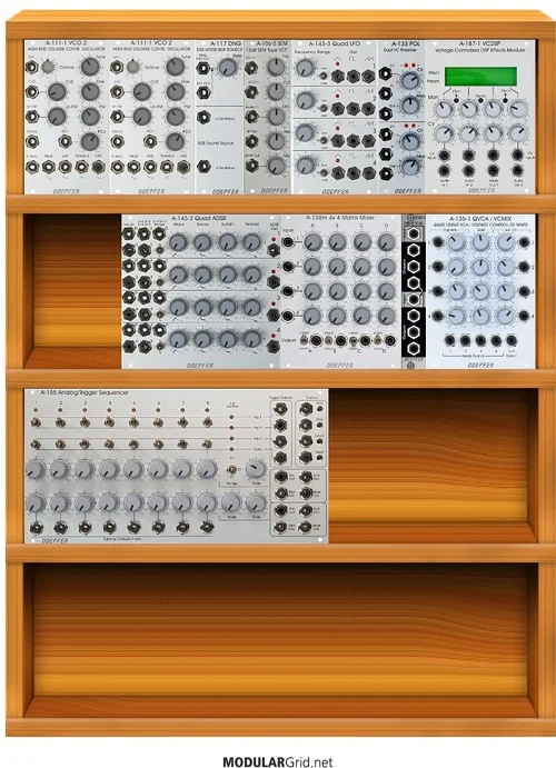

Könnte man das mit den folgenden Doepfer-Modulen und ohne Stackcabels nachpatchen, oder fehlt noch etwas?
A-111-1 High End VCO
A-135-1 Voltage Controlled Mixer / Quad VCA
A-138m Matrix Mixer
A-143-2 Quad ADSR
A-143-3 Quad LFO
A-180-3 Buffered Multiples
Bis später! :kaffee:

Ja, das geht mit den Modulen, die du gelistet hast. Ein simples Bassdrum Patch geht damit ziemlich einfach. Essentiell ist, dass die eine Hüllkurve als Pitch Envelope verwendet wird und die andere als Amp Envelope. Der Rest ist Einstellungssache. Ich hab keine Doepfer Module, daher kann ich dir jetzt kein Patch basteln und zeichnen. Hier gibt es noch die Variante mit selbstoszillierendem Filter, das dann einfach ein Sinus als Schwingungsforum ergibt; das ganze geht auch nur mit einer Hüllkurve:

Damit kannst Du das patchen, aber es ist mit Kanonen auf Spatzen geschossen.
A-110-2 Basic VCO
A-142-4 Quad Decay (Du brauchst aber nur zwei)
A-132-1 oder 132-3 lineares(!) VCA
A-180 Multiples (buffered ist nicht nötig)
Den LFO brauchst Du nicht, den verwendet er nur als Behelfs-Triggergeber. Normalerweise kommt der Trigger ja von Deinem Sequencer oder der Rhythmusmaschine.

Ein paar der Module und die Gehäuse waren schon gebraucht vorhanden und ich wollte sichergehen, dass ich bei meiner Bestellung nicht noch eine Kleinigkeit vergesse.
Dies ist mein aktuelles System verteilt auf eine LCB und ein LC6. Hätte ich besser direkt mitgepostet... :floet:
Die Anordnung der Module wird sich wohl noch ändern.
