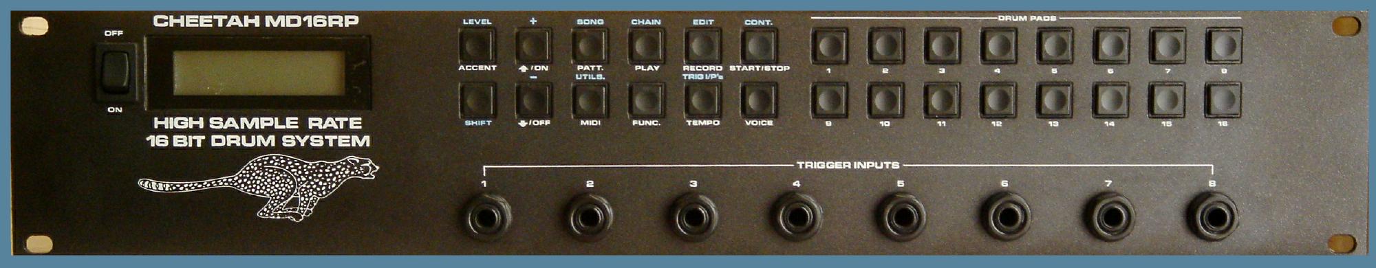

Von den britischen Inseln:
Cheetah MD-16 RP
16-Bit Drummie, Baujahr 1990, die Rackvariante der "normalen" MD-16 ...sehr exotisch...dürfte wohl eher schwer zu finden sein...
...gab sogar die passenden (eindeutig von Dave Simmons inspirierten) Drumpads dafür...

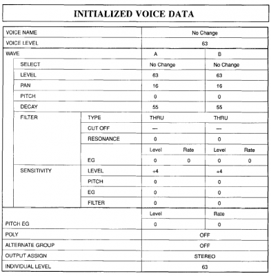

Hier noch eine Stimme für den RY30/RM50. Habe ersteren (also die Tischversion mit Pads, Sequenzer etc.). Dietmar hat ja einiges schon gesagt. Hinzuzufügen wäre noch, dass die Arbeit mit dem Teil vor allem eins macht, nämlich Spaß. Die Klangerzeugung ist ja Yamahas AWM, d.h. man hat ab Werk ca. 100 hundert kleine Wellenform-Häppchen, ›Waves‹, von denen man für jede sog. ›Voice‹ (eine Voice ist das, was man auf ein ›Pad‹ legt, oder einer Midi-Note zuweist), zwei zusammenmischen kann. Dabei lassen sich ziemlich viele Parameter teils unabhängig voneinander, teils gemeinsam für beide festlegen. Die Waves sind dabei nicht ausschließlich Drum-Sounds, sondern auch ganz grundlegende Sachen wie Noise, Rechteck (in verschiedenen Pulsweiten), Säge, etc. Mit den vielen möglichen Parametern lassen sich ziemlich abgefahrene Sounds basteln, die man teilweise noch dazu in Echtzeit modulieren bzw. die Echtzeitmodulationen aufnehmen oder per Step-Eingabe programmieren kann. Das Editieren (am Tischgerät! Im Rack weiß ich's nicht) geht Yamaha-typisch intuitiv und barrierefrei von der Hand. Man muss natürlich auf diese früh-90er-Rompler-Soundästhethik stehen, aber davon können wir (angesichts der Fragestellung) in diesem Fall sicher ausgehen.
Hier sieht man ganz schön, wie so eine Voice aufgebaut ist.
Schön ist übrigens auch, dass man immer auf alle Voices zugreifen kann. Man ist in der Auswahl der Sounds, die man in einem Pattern nutzt, also nicht auf die 12 beschränkt, die aktuell den Pads zugewiesen sind, sondern kann während des Eingebens/Editierens entweder zwischen verschiedenen ›Pad Banks‹ (also den Zuweisungen von Voices zu Pads, vulgo Drumkits) wechseln oder die aktuell gewählte Pad Bank bearbeiten.
