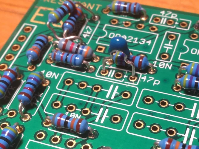

Hallo,
ich brauche grade eure Hilfe, und zwar will ich grad den 47pF Cap einlöten.
Jedoch gibt es 3 Löcher aber nur zwei Beine .. kommt er so rein wie auf dem Foto das ich gemacht habe? oder in das Loch in der Mitte?
Und ist es egal wie rum der eingelötet wird oder gibt es + und - ?
Multimeter nehmen und messen was da los ist. Vermutlich sind die beiden Löcher rechts miteinander verbunden, das deutet auch der kleine Strich dazwischen an. Somit kann man zwei verschiedene Kondensatorgrößen verwenden, ohne viel zu biegen... :nihao:
Da brauch man sich doch nur die Unterseite der Platine anschauen, das wird wie Du schon gesagt hast gemacht worden sein, um verschiedene Kondensatorgrößen einsetzen zu können.
