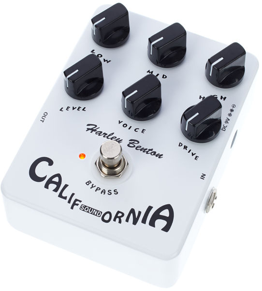

hairmetal_81 schrieb:
Harley Benton California TrueTone
Das ist laut Beschreibung ein Verzerrer, kein Preamp... :dunno: Der Ausgang ist doch wieder Gitarrenpegel, oder nicht?... :dunno: Oder kann das Ding auch CLEAN auf den LINE-Pegel herauf verstärken?... :agent: Sofern der Virus ausschließlich LINE-Pegel erwartet. 8)
Okay, Hotshot... Quizfrage: Was ist der Unterschied? :selfhammer:
Die TrueTones sind Preamps mit integrierter "Speaker- / Cab-Sim" - also glasklar "Amp-Sim".
Ganz genau genommen, sind sie Klone. Nämlich der Tech-21 "Sansamp Character"-Series.
Auch hier wieder: "Sansamp" --->> astreine Gitarren-Amp-Sim, Cab-Sim schaltbar.
...oder um es nohmal anders zu sagen: Die Beschreibung vom T. lügt! :floet:
Ein Preamp verstärkt das Eingangs-Signal bis zum Line-Pegel. "Normale" Effekt-Pedale tun das nicht. Deshalb die Frage, welchen Pegel dieses Pedal ausgibt. Modeller haben i.d.R. Line-Ausgänge mit Line-Pegel. Dieses Pedal scheint bloß* ein Distortion-Pedal zu sein. :dunno: * Ok, mit EQ-ing usw., aber die Fragestellung hier im Thread war ja eine ganz andere. :dunno: Ok, Preamps dürfen auch EQs haben usw., aber am Ausgang sollte auf jeden Fall der Line-Pegel sein – sonst wäre es kein Preamp. 8) Deshalb nochmal die Frage: Kann dieses Gerät das unverstärkte E-Gitarren-Signal CLEAN ohne Verzerrung auf den LINE-Pegel hinauf verstärken? :agent: Wenn nein, dann wäre diese Empfehlung für den Zweck einfach falsch. 8) Wenn ja, dann scheint das Netzteil nicht dabei zu sein – kostet dann nochmal was. Und naja, für das Geld kann man gebraucht einen kompletten Modeller inkl. Effekte, Stereoausgang und Netzteil bekommen. 8) Aber vielleicht ist das Teil sowieso komplett falsch für den Zweck, so dass man nicht zu vergleichen braucht.
Wenn du es so meinst:
a) Das Pedal gibt Line-Pegel aus; und zwar so, dass man damit auch problemlos direkt in eine Endstufe gehen kann.
b) Das Pedal hat keine DSPs im Signalweg, lässt sich mit den Behringers, Digitechs, Line6's dieser Welt konzeptionell also vielleicht nicht ganz so gut vergleichen...
Naja, hier soll es ja in den Virus rein gehen. Sprich, es soll genug Pegel für den Virus-Eingang da sein.
ich wollte jetzt hier auch keine Grundsatzdiskussionen auslösen... :shock:
Das war aber eben die Grundsatz-Frage, ob das verlinkte Pedal als Preamp fungieren kann. :school:
Gibt das Pedal den Pegel mehr oder weniger 1:1 durch, dann fragt man sich nach dem Sinn eines solchen Pedals zum hier erfragten Zweck. 8)
eigentlich nicht. es ging darum, ob man eine gitarre an den virus anschließen kann.
das effektgerät wurde lediglich als option erwähnt.
