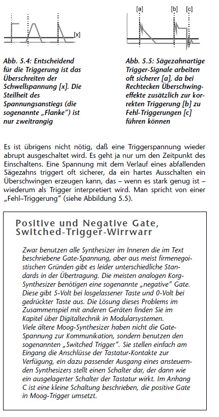

youkon schrieb:
wäre jemand so freundlich, mir den unterschied zu erklären?
Ich war schon mal so freundlich und hab das in meinem Buch erklärt. ;-) Also raubkopiere ich jezz mal von mir selber:
Hope that helps
Edit: zweite Grafik angefügt
Nur bei alten Geräten gibt es noch Trigger. Dieses Signal kann durchaus auch mehr Saft haben, ist aber immer nur ein Impuls (idR zur TRIGGERung der Hüllkurven gedacht). Das ist doch Job der Gates? JA, aber das eigentliche Trigger-Ding kommt durch das Gate und ist daher technisch heute nicht mehr vorhanden.
Soviel noch ergänzend dazu. Ein Odyssey oder System 100m hat noch 3 Dinger, aber generell reicht die Gate und Trigger zu verbinden, da die Spannung ausreicht. zu triggern und als Gate gleichzeitig zu dienen. Heute ist sowieso alles bei TTL Pegel (5V) und damit ziemlich genügsam.
Rest steht schon da. Volt ich nur praktisch machen.
die Praxis macht daher also oft weniger Probleme als the theoretische Sache.

Moogulator schrieb:
Aber GATE AUS erzeugt nichts, denn der Trigger ist nur ein kurzer Impuls!!! Das ist der wichtige Unterschied.
WAAHAHHHAHAAAAAAHhh.... Haltet mich.
Falsch falsch falsch!!!!!!111elf...
GATE AUS ist (erzeugt - um in Deinem idiom zu bleiben) einen negativen Trigger. Den kann man durch Invertierung wunderbar in einen positiven Trigger wandeln und dann mit Envelopes weiterverwursten.
Der Satz "Trigger ist nur ein kurzer" ist einfach von bis hinten falsch. Ein Trigger ist der Zeitpunkt einer Änderung. Davor und danach kann ewigkeiten nichts geschehen. Der implizierte Impuls kann endlos lang sein.
Nochmal zu Klarstellung: eine Gate besteht aus zwei Triggern. Einem an Anfang und einem am Ende.

intercorni schrieb:
Die Curtis Envelope ICs CEM3310 haben eine getrennten Eingang für Trigger und Gate. Hab mich schon immer gefragt, wozu dieser
gut sein soll. Denn in den meisten Beschaltungen werden beide Eingänge einfach zusammen gelegt.
Der Triggereingang erwartet eine positive Flanke, mit der der Ablauf Attack/Decay initiiert wird. Erst dadurch dass die Gate auch am Trigger-In anliegt, initiiert die positive Flanke des Gate-Signals diesen Ablauf. So lange eine Spannung an Gate anliegt, wird dann Sustain gehalten. Wenn ein Gate-Signal nur am Gate-In anliegt, aber am Trigger-In nichts kommt, dann würd keine Hüllkurve ausgelöst werden. Andereseits, kann man - wenn die beiden Inputs separat beschaltet sind, die Hüllkurve erneut anstarten, wenn die Gate eigentlich schon hoch ist.
Diese Funktionalität liegt übrigens eigentlich allen Envelope-Schaltungen zu Grunde, nur wird sie eher selten nach aussen gelegt.
