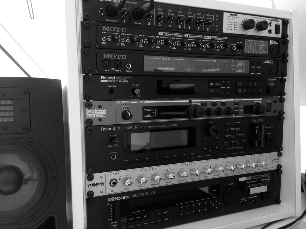

Wenn man Einiges an Hardware nutzt - wie auch in meinem Falle, stellt sich die Frage nach der Anzahl der Audio-Eingänge. Wenn man viel Outboard FX nutzt und/oder viele Hardware-Klangerzeuger gleichzeitig am Start haben möchte, könnte man zusätzlich über eine Bearbeitung und ggf. Summierung über einen externen Mixer nachdenken. Viele hier im Forum sind ja mit zusätzlichem Mixer unterwegs.
Anforderungen in meinem Falle waren/sind:
- Die wesentlichen Synths einfach kurz einschalten und am Start haben
- Jammen soll auch ohne Einschalten des Rechners funktionieren (wenige externe FX am Start, um nicht "trocken" jammen zu müssen); Nutzung eines Send-FX (Lexicon MX300) stand alone, um dem Jam ein wenig Reverb/Tiefe zu geben
- Bearbeitung der Synths als Audio-Datei, nachdem die jeweilige Midi-Spur gebounced wurde (das Bouncen geht in den verschiedenen DAW ja super flott heutzutage)
- Dadurch VST-FX nutzen können, die IMHO externe FX weitestgehend überflüssig machen. Nach Aufschalten von FX in der DAW auf die Audio-Spur, kann es sein, dass man den Sound nochmals anpassen möchte. Dann müsste man Hand anlegen an den Synth - Midi-Spur ist ja vorhanden - und nochmals bouncen - eine Frage der grundsätzlichen Vorgehensweise und des eigenen Workflows...
Hardware-Lösung in meine Falle:
- Steinberg MR816x (da Cubase genutzt wird) mit SPDIF und ADAT
- MOTU 8PRE als ADAT-Erweiterung zum MR816x = 16 I/O
- Lexicon MX300 über SPDIF eingebunden (belegt damit 2 der 8 zusätzlichen ADAT I/O)
- Externe FX (Vermona Phaser, Eventide Space) auf den Synths werden - wenn auch nur vergleichsweise selten - mit gebounced
- Als Reserve/derzeit nicht im Einsatz: Mackie 802 VLZ 3 zur Summierung und Einbindung weiterer FX
Das geht bestimmt alles noch optimaler, aber der Worflow passt - auf einen externen Mixer kann mit der vorhandenen Anzahl I/O in meinem Falle verzichtet werden. Es kommt halt auf die Anzahl der externen Klangerzeuger an - damit steigt dann der Aufwand, diese in das Setup einzubinden bzw. man muss mit mehr I/O, Patchbays und/oder Pult arbeiten...
