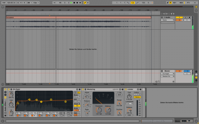

So, ich hab mal eben ein grobes Master selbst gemacht. Bin kein großer Kompressor Profi... :roll:
Beim EQ hab ich unter 38Hz weggeschnitten. Die Low und Hi-Toms hab ich jeweils versucht etwas zu betonen. Den Choir hab ich leicht in den Tieferen Passagen etwas weggenommen damit für andere Elemente mehr platz ist. Gitarre und Gesang hab ich auch leicht angehoben. Ist im allgemeinen recht präsenter geworden.
Clippen tut hier nix. Hab nur aus Sicherheit nen Limiter drauf, aber der muss nie zupacken da alles bei ca -0.70db am Master rauskommt. Sicher ist ja bekanntlich sicher :nihao: Ist also nicht auf loudness getrimmt, sondern nur nach dem gesamtklang. Wie laut der jetzt im Vergleich zum anderen Master ist hab ich jetzt nicht verglichen.
src: http://soundcloud.com/skulltum/jerusalem-mein-master/s-xEJMv
Habs mir jetzt nicht angehört, aber der Screen alleine ist ja schon irgendwie gruselig ;-)
Naja ist ja immer auch Geschmacksache... Aber ich persönlich würde den Ableton Limiter nicht nutzen ;-)
Ich weiß nicht was du meinst...
Ich arbeite fast nur mit Ableton Plugins. Nur nicht mit dem Chorus und dem Limiter.

sollte lustig sein .. benutz mal den glue zum limitieren ! geht hervorragend .
hoffentlich hast du alle effekte auf oversampling etc. geschalten
edit:
wie wäre es den wenn du acidtest erklären würdest was du so grottig an seinem foto findest anstatt es einfach nur zu monieren ?? dann hätte er sogar was davon , nicht nur du
