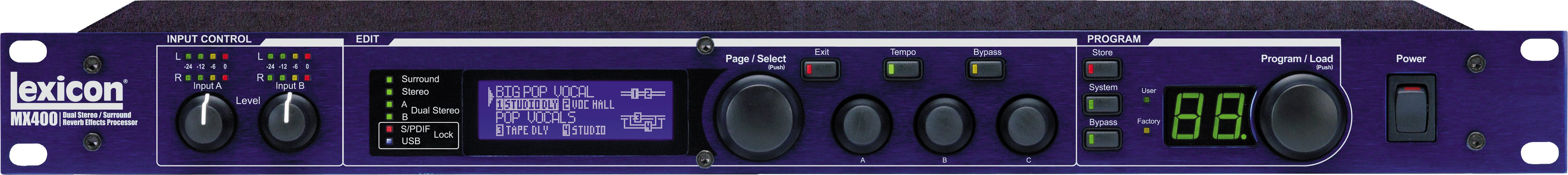

Was man zum Gerät noch sagen kann: Auf den Bildern im Internet sieht das Frontpanel meist einfach nur langweilig blau aus. In echt ist es wohl ein gebürstetes Aluminium mit so einem Metallic-Effekt. Hier ist z.B. ein bisschen was davon zu sehen:
(aufs Bild klicken zum Vergrößern)
Die Regler sind bei meinem allerdings nicht wirklich mittig montiert, und zwar gerade noch so, dass sie nicht schleifen.
Bei diesem Gerät sind z.B. die linken Potis auch nicht richtig mittig montiert:
Die LEDs sind bei meinem auch nicht wirklich auf einer Ebene, sondern unterschiedlich tief, insb. "User" und "Factory". Aber bei dem Preis, was das Gerät aktuell kostet, kann man auch keine Präzision erwarten. Wichtiger ist der Klang. Solange das Gerät sich bedienen lässt und z.B. keine Knöpfe abfallen oder ähnliches. :lol:
