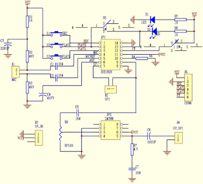

Hallo,
ich habe heute ein bisschen gebastelt und wollte mir ein LoFi-"Sampling"-Modul basteln. Habe in etwa die Schaltung mit dem ISD1820 gebaut (siehe Anhang).
Nun habe ich dieses im Eurorack an den 5V Anschluß geklemment. Folgendes passiert:
Die Aufnahme funktioniert (mit besserer Qualität als erwartet)
Das Abspielen funktioniert, WENN ich keine Kabel mehr angesteckt habe
Ich habe einen Eingang für Audio-In und Play dran im Moment. Wenn ich Aufnehme vom Audio-In kommen danach nur komische kaputte gekrutzel Sounds. Stecke ich beide Kabel (Audio In und Play) ab und triggere das Abspielen per Knopf bzw. aktiviere den Loop-Modus, funktioniert die Aufnahme korrekt.
Außerdem klingt das Audio-Signal durch.
Hat jemand eine Idee was ich ändern muss? Sind die Spannungen aus dem Euro zu hoch?
Danke!

Also der erste Bug ist behoben. Wenn ich die Buchse für Play nicht an den Ground anschließe, sondern nur den Tip, dann funktioniert das abspielen per CV.
Ich muss aber nach wie vor die Klinke aus dem In ausstecken, sonst kommt nur noise aus dem Gerät.
Da das erste schon ein Problem mit Masse war:
Hast Du die In-Buchse an Masse? Falls nicht, hast Du sie spätestens dann drann, wenn Du ein Kabel reinsteckst (welches noch woanders angeschlossen ist)
Im Datenblatt steht:
If you want extern power amplifier circuit to Speakers, you can use LM386, D2283, D2322, TA7368, MC34119 etc amplifier IC. Note, SP+ or SP- is you do not want to use, must vacant, do not connect to GND.
Warum aber am Ende ein LM386? Das ist jetzt für ein Modularsystem irgendwie der falsche Treiber. Da gehört einfach ein Operationsverstärker hin. Kein Audiolautsprecherverstärker. Der LM mag es nicht wirklich da gegen Masse geschaltet zu werden.
Die Eingänge sind keine klassischen "Audio Ins" sondern für ein Kondensatormikrofon vorgespannte Eingänge. D.H. die sind superempfindlich. Plus: AGC! Automatic Gain Control. Das Teil versucht da selbst noch Anpassung zu machen.

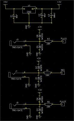

Anbei mal ein erster Schaltplan. Ignoriere mal das Netzteil oben. Anstelle der 3V kannst Du auch 4,5 nehmen. An der Stelle egal. Bei den Dioden tuns auch erst mal "normale" Dioden, besser sind hier allerdings Schottky-Dioden (unkritisch).
Diese Schaltung dient dazu egal was vom Synth kommt, nur noch max 0 bis Betriebsspannung (grob, ist ein wenig kompizierter) durchzulassen. Da ist es dann egal wenn ein ADSR oder ein LFO mal 10V liefert. Die kommen da nicht mehr durch. Masse muss aber immer mit dem Synth verbunden sein, sonst geht's nicht.
Das Ganze nennt sich Clampingdioden. Findet man in fast jedem Schaltplan der was mit Microcontroller oder so im Umfeld Modularsystem zu tun hat. Die Leute mögen Ihr Chips gerne unverbrannt. :floet:

Cool, danke!
Aber wo kommen denn die 3V da oben her? Die 5V krieg ich ja vom Bus.
Vielleicht hat der Chip auch einfach einen weg und deswegen die komischen Fehler. Ich teste mal einen "unverbrannten" :)
Danke Dir!
noise
Die kommen nicht da oben her, die werden da erzeugt :opa:
5V rein -> 3V raus. Ist genau der Grund für den LowDrop Regler der oben im Schaltplan ist. Der Baustein heißt: LP2950CZA3. Damit erzeuge ich mir die benötigten 3V selbst. Der verträgt ca. 160mA also jenseits dessen was hier gebraucht wird. Kostet so <50Cent. Ist im Prinzip ein "kleiner Bruder" der weit verbreiteten 78xx Regler. Hat haber den Charme, das er mit einer sehr kleinen Spannungsdifferenz auskommt. Daher "Low-Drop".
Gibt es auch nochmal als 3,3V Variante. Wenn man viel mit Arduinos oder Teensys in der 3,3V Variante rumspielt hat man die in der Bastelkiste..... :lollo:
Muss das wohl gleich nochmal beschriften. Mir ist das ja klar.... :school:
Wenn Du keinen Regler hast, einfach von der 5V zwei Dioden in Reihe, pro Diode 0,7 v -> 1,4V -> 3,6V Restspannung das tuts... Ist der Billigheimer Trick für Notfälle mitten in der Nacht, bis wieder passende Regler da sind.

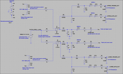

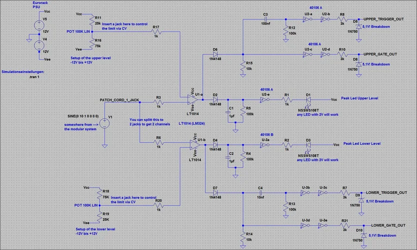

Das habe ich übrigens als Grundlage genommen um die Hüllkurve zu erzeugen:
http://www.musicfromouterspace.com/analogsynth_new/HOT_TIPS/gate_buffer.html
Lach nicht: Das ist dann dabei rausgekommen:
Ich habe Rays Schaltung nur geringfügig verändert und z.B. noch ein Peakmeter eingebaut.
Das ist ein Komparator der gleichzeitig als Peakmeter arbeiten kann. Damit kann ich die steigende und die fallende Flanke genau erkennen und die notwendige Hüllkurve daraus machen. Das Ding habe ich wirklich gebaut. Ist jetzt ein nettes Modul in meinem Modularsystem. Sowas wollte ich schon immer mal haben. Aber nach der Aktion habe ich ein wenig die Lust daran verloren :)
Im Gegensatz zu den fertigen Komparatoren kann ich quasi herausfinden ob die Kurve gerade steigt oder fällt. Aber zielführend ist das ganze Konzept nicht auch wenn es statisch durchaus funktioniert. Aber sowie man mit dem Widerstand R1 rumspielt (einfach mal ein LDR einsetzen) dann klappt das wie gesagt nicht mehr.
Ganz doof ist, das auf dem Chip wohl eine Leitung drauf ist, die das Problem lösten wurde, nur hat die kein Bonding auf ein Beinchen. Das ist sogar in der Doku als Testpin drin....
