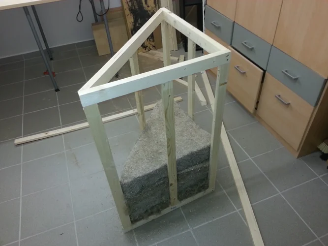

Material:
-Holzkonstruktion/Dreieckig
-Füllmaterial Thermohanf ( 2-3kPA s/m2 ;Gewichtete Schallabsortion 44mm L=0,55 100mm L=1,0 steht da so am Beipackzettel ) ( ich nehme deshalb Thermohanf, da ich bei den anderen Materialien (Steinwolle ..) Gesundheitliche bedenken habe bzw keinen Schimmel in der Wohnung haben will zumal sich der Taupunkt in den Ecken verschiebt )..andere Materialen konnte ich mir nicht leisten bzw waren mir zu wenig Atmungsaktiv
-Abmessung Dreieck Seitenlänge 60cm / Abstand zu Mauer 5cm ( damit dort noch Luft hinkommt zwecks Schimmel vermeidung ) ..die 60cm gegeben sich aus der Mattengrösse der HanfPlatten (60x120)
-Mit Konstruktion in Summe wird es eine Seitenlänge von 70-80cm haben ..alles andere ist Platztechnisch nicht mehr vertretbar für mich

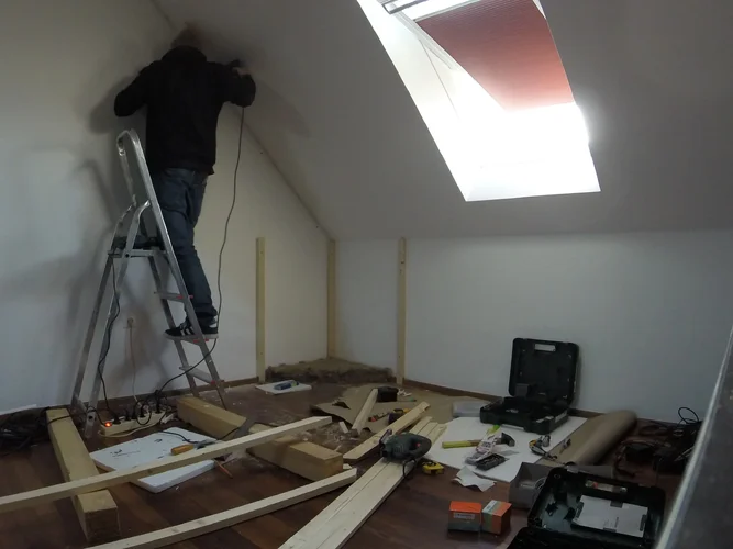

tag1
zimmer halb ausgeräumt

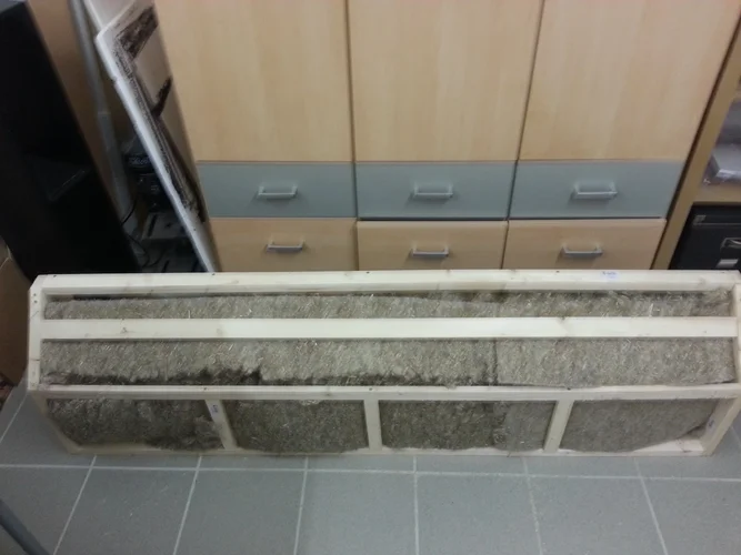

holz besorgt ( dachlatten sägerau ..3m 28x48 1,89E das stück ..ist ok ....5-6 brauch i pro saule
erste säule angefangen ...mit zwischenraum zur wand ~80cm seitenlänge
morgen kommt der rahmen mit überzug ..scharz rot purpur oder dunkles mausgrau .. muss ich mir noch überlegen :)
lg widy

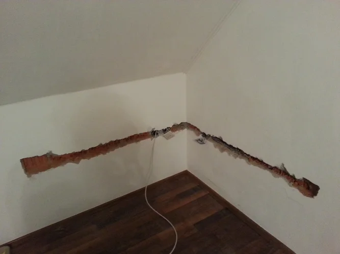

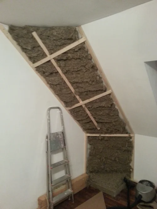

tag 2
2te ecke angefangen ...
problem ... besthende dosen versetzen ( 2x netzwerk, kabel, sat , antenne , strom ) ...
strom sat kabel antenne kein problem ..da wurde schon eine kabelschleife im dachboden verlegt um das kabel weiterzuziehen
netzwerk kabel müssen neu verlegt werden bis in den server raum im keller ...wegen fehlender 40 cm ...f***....
hilft alles nix da muss man durch ....
lg widy

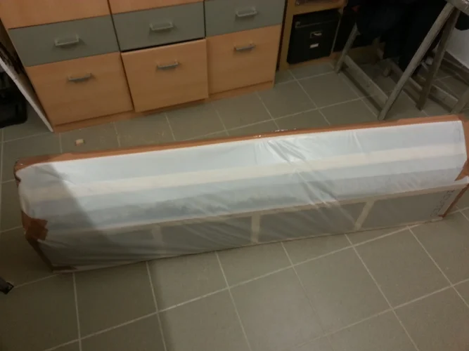

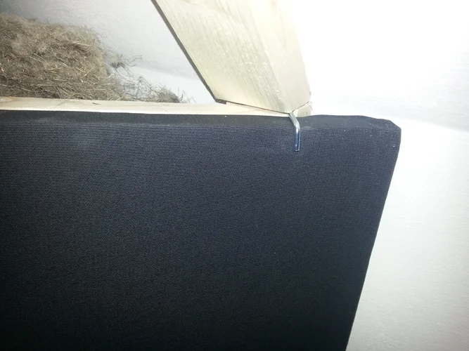

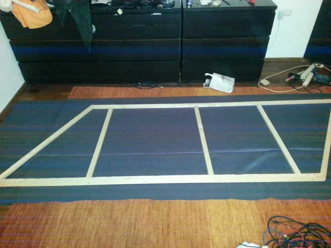

tag 3:
auf der rechten seite hänge ich ein wenig wegen des netzwerk steckers, hab da nicht das richtige werkzeug um die dose zu versetzen bzw muss eine verlängerung eingezogen werden...problem wird am samsatg behandelt
dafür aber einen stoff besorgt (ikea) und ersten teilrahmen gefertigt um damit mal erfahrung zu sammeln ..... unten werde ich dunkelgrau nehmen oben hellgrau ( bin da noch auf der suche ) sonst erschlägts mich von der optik :)
anmerkungen:
-unterhalb ist 5cm platz für eine sesselleiste .. ist ja das wohnzimer .. und soll hüsch aussehen auch :)
-am rand (rechts links) hab ich dreiecksleisten geschraubt um einen 45 grad windel zu erreichen... um einen exakten abschluss mit der mauer hinzubekommen

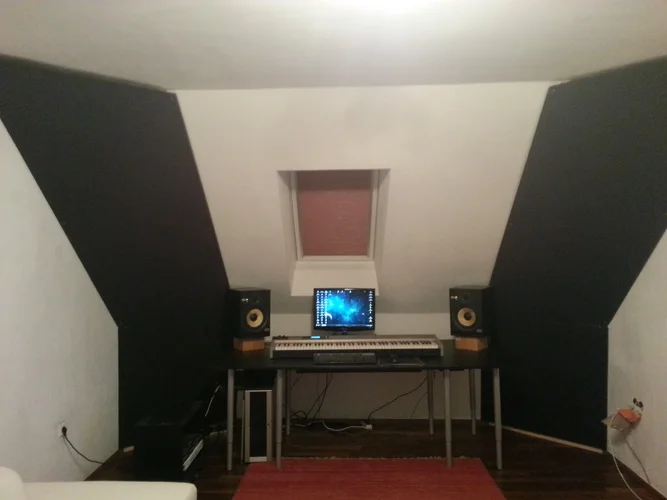

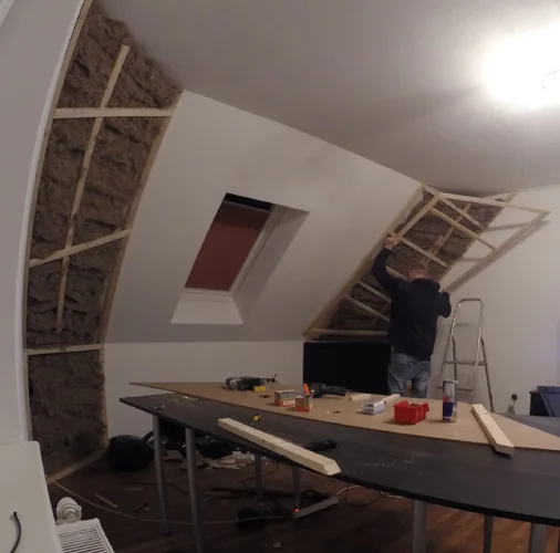

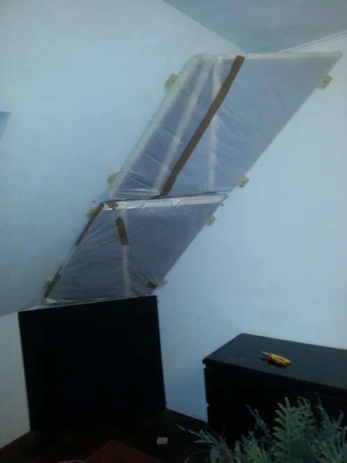

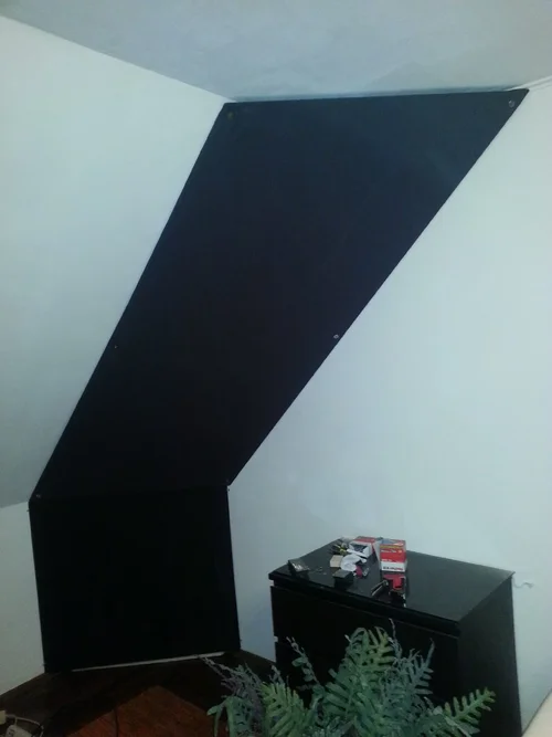

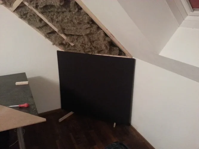

so wochende ist fast vorbei, eine seite steht mal :)
3 tage fast durchgemacht :)
so rechner steht wieder für ersten testaufbau
muss die nächsten tage das problem mit dem messen in den griff bekommen
audio carma verweigert noch immer meine soundkarte ....driver in use ....hm...
paralle dazu bastle ich aber schon so bilderrahmen :) zum aufhängen bei den erstreflexionen .....
ansonsten konnte schon eine subjektive verbesserung festgestellt werden....und nicht nur homiopatisch ...
kabel auf der seite sieht noch wild aus :) ... hier bekomme ich am freitag neu abdeckungen ..gewechselt auf doppelstecker
private notitz
das drum herum ist fast so viel arbeit wie der bau der säulen selbst .... sollte man unbedingt vorher schon alles einplanen :)

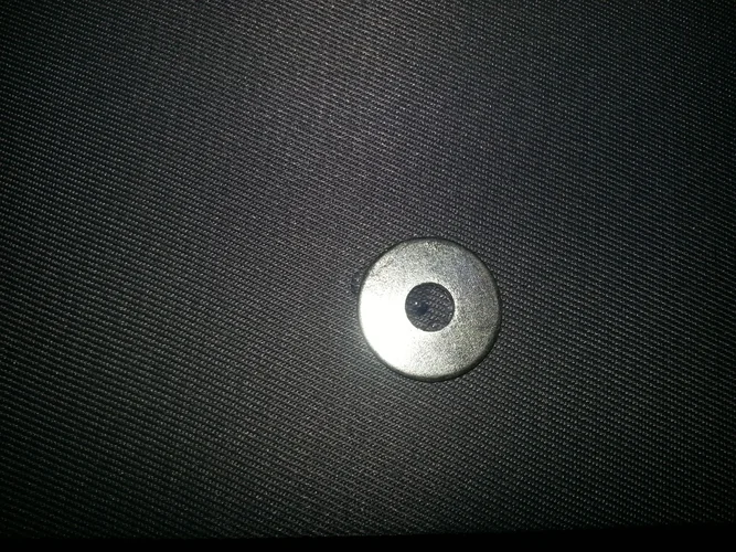

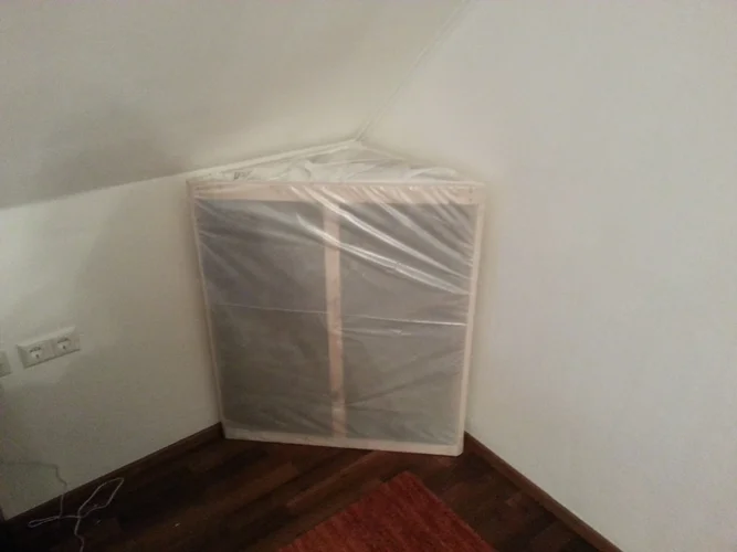

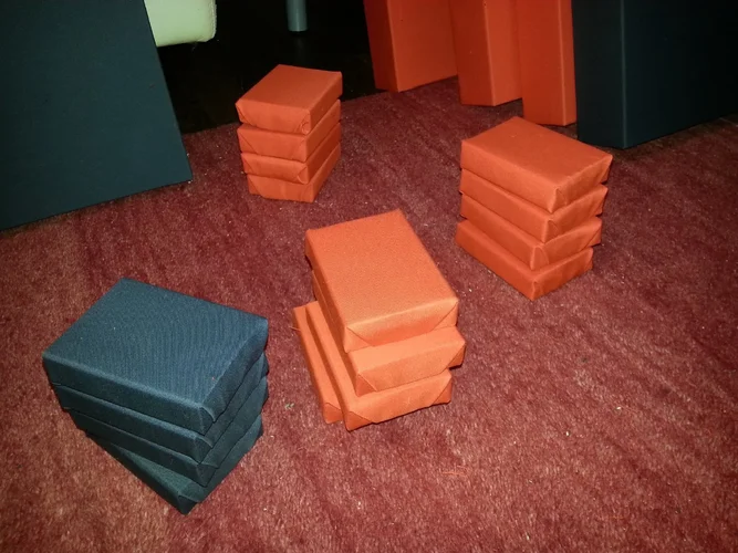

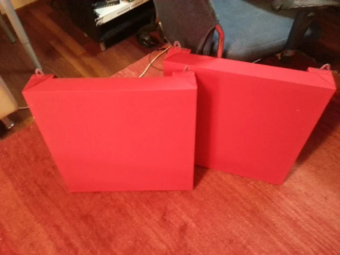

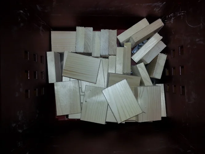

hallo
wieder ein wochende vorbei ..bau meine ecken jetzt anders ...
kleiner vorteil weniger dreck in der wohnung, nur im keller,modularer und leichter
-bau jetzt in so kleinen blöcken
-überzogen mit dünner dampfbremse

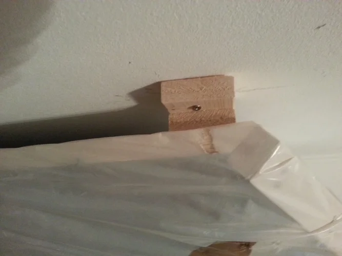

-befestigt 5cm von der wand weg, damit noch luft rann kommt
-drüber kommt dann das fame mit dem stoff, nur auf der forderseite..hat den vorteil das ich das frame und stoff leichter tauschen kann wenn mal schmutzig, und ich mus die blöcke nicht so exact bauben da hiner dem frame dann versteckt..frame kommt diese woche mal

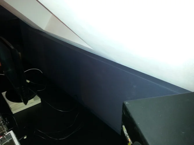

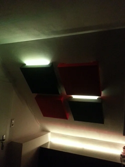

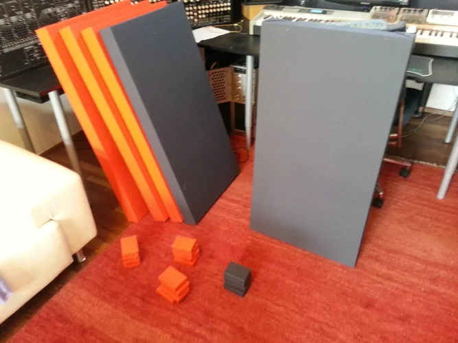

hallo nochmal
hatte ich ganz vergessen...unter der woche wurde ein projekt eingeschoben (mal weg von den ecken )
an der vorderseite befindet sich genau in höhe des monitors eine raumkante zur schrägen wand hin
....monitor, boxen und schräge haben mehr oder weniger einen raum gebildet in dem extrem arge bässe waren....die hab ich mit einem absorber eliminiert (170x50x35cm.+ 5 cm wandabstand)...
lg widy

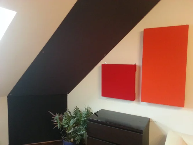

an den wänden kommen noch bilder aus basotec.... .. im speziellen dort wo erstreflexionen sind....
meine sitzpostion muss so bleiben weil ideal für mich :)
-boxen symthrisch zum raum
-ich kann aus dem fenster sehen beim arbeiten ..und so ein sternenhimmel oder sonnenuntergang hat was beim musik machen :)
die decke halt ich mir noch offen ...weil dort kann ich nix montieren .... bzw muss ich mir erst eine konstruktion bauen um dort etwas zu instsallieren
bisher bin ich total zufrieden mit den klanglichen verbesserungen ... und musik hören macht wieder spass .

hallo
so wieder was gemacht am wochende
- letzte säule eingepackt
- 9x bilder mit basotec und abstand zur wand
und noch die bilder mit basotec befüllt
80cm dicke rahmen, 3 cm abstand von der wand
innen ist 70cm basotec mit dünnem stoff überzogen
50x100 bzz 50x50 cm seitenlänge
=> 70 cm basotec mit einbem abstand von 4cm von der Wand, entspricht und ~1/2 dicke der platte selbst ( 1:1 Abstand wäre idela ..aber optisch hm)
so siehts perfekt aus
Cyborg schrieb:
Wenns perfekt sein soll muss man tief in die Tasche greifen und dann macht es vielleicht eher Sinn gute Räumlichkeiten zu suchen oder zu bauen als akustische "krücken" mit viel Aufwand so halbwegs zurechtzuschustern.
Der Raum ist perfekt für meine Anwendungen, da es der grösste Raum ist und ich mich darin die meiste Zeit aufhalte ( eigentlich lebe ich nur in diesem Raum 90% der Zeit ) Die Anwendung war auch klar definiert, 60% Musik machen 40% TV + Kino => eine Sitzposition mit optimalen akustikschen Eigenschaften eine weite Sitzposition mit idealen akustischen eigenschaften ....
Meine Lösung betrachte ich nicht als zurechtgeschustert...Begründung
Die Industrie verwended genau die gleichen Materialen die ich in Verwendung habe ..das Thermohanf keine linearen Eigenschaften hat ist bei Bass Traps mit 80cm Kantenlänge egal, da alles verschulckt wird. Auch im Sinne der Nachhaltigleit sind meine verwendeten Materialen leichter zu entsorgen da es nicht als Sondermüll eingestuft wird. ( Wird beim Hausbau in der Zukunft immer wichtiger, da alte Materialen entsorgt werden müssen und zusätzliche Kosten anfallen können ) und zum Anderen gab es für die Schrägen Säulen keine Lösung aus der Industrie die mir gefallen hat.
Die Bilder selbst sind aus Basotec und einfach nur an der Räumlichkeit angepasst ( Grösse und Farbe ) ..kann man so auch nicht einfach kaufen da alles Einheitsgrössen sind.
Meine Lösung in Summe war nicht wirklich billiger wenn ich die Zeit miteinrechne, aber was soll ich sagen...
Es macht einfach nur Spass sich sachen selber zu bauen :). Das Raumklima hat sich total verbessert und ist ein richtiger Wohfühlraum geworden
Das Ergebnis in Summe ist nicht das Schlechteste und die Raumakustik hat sich auch total zum positiven verändert. Was der Sinn der aktion war.
Es follgen aber noch
- Strom-Steckdosen/Netzwerksdoden noch verkalben und verputzen
- Diffusor
- Beläuchtung mit Leds
- Synths verkabeln
- Alles Digital verkablen ( PC Musikproduktion <-> TV <-> Anlage 2te und (3te) Boxenpaar )

hi
bissi spielerei ...
sagt ja keiner das absorber an der wand nicht auch als deko herhalten dürfen
zumindest machts eine nette stimmung
lg widy
