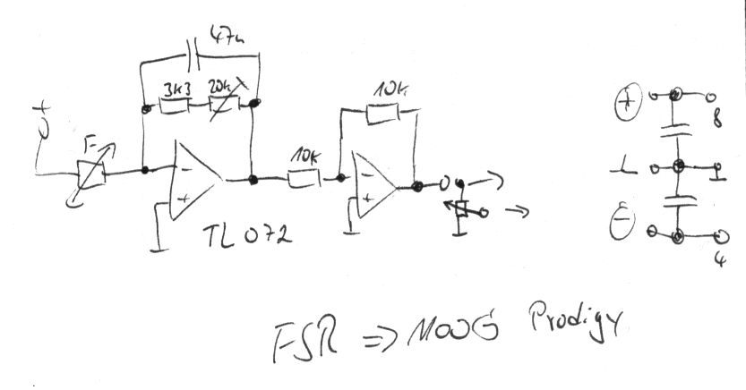

Eine prinzipielle Grundschaltung um mit einem FSR-sensor eine CV zu erzeugen...

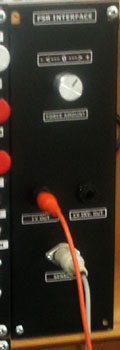

NEUER FSR am moog prodigy:
DER FSR liegt unter der Tastatur.. Und kann mit den Knöpfen in der Mitte in seiner empfindlichkeit eingestellt werden..
Dieser Prodigy hat noch einen Ringmodulator, Ext.eingang mit Gain, PitchMod des OSC 1 für Sync undwheelumschaltung auf Pitch oder Sync
An unserem Modular funktioniert er super für eigentlich alles:
Pitchmod, FM, LFO Speed, sogar den Groovegenerator - Sequencer, kann man damit steuern.
Empfindlichkeitseinstellung in beide Richtungen (pos. und neg. CV / Center = Amount 0) mit einem Knopf
FSR-Sensor extern anzuschließen (5-pol DIN-Buchse?)
Schutzwiderstände ermöglichen Einsatz verschiedenster Operationsverstärker-Bausteine
Invertierter Ausgang gleichzeitig verfügbar
Einfache Schaltung, keine Spezialbauteile, Sensor z.B. bei Conrad
Um ein Poti mit Mittelrastung zur Empfindlichkeitseinstellung benutzen zu können ist der 'center trim'- Trimmer vorgesehen.
Um sicheren Betrieb zu gewährleisten sind die Ausgänge mit Widerständen
geschützt. (Ein Klinkenstecker macht im Moment des einsteckens einen Kurzschluß !)
Sensoranschluß gegen Kabelkurzschluß (R9) und eventuelle elektrostatische Endladung (R10/D1/D2) geschützt.
und die erste Schaltung für den FSR (Drucksensor):
Die finale Schaltung:
