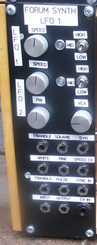

DUAL LFO
Dual pro Einheit. Zwei unabhängige Lfo`s die syncbar sind.
Der erste:
vc-RATE vom Minuten bis ca 4000 Hz. Umschaltbar in 3 Bereichen: High,Low,Mid!
(dadurch gute Frequenzabdeckung)
Waves: Triangle+Square+Noise+SH outs.
Der zweite:
Waves:
Triangle+Square, PW! (pulsbreitenmodualtion) wie zB beim MS-20 im LFO!
Dazu der selbe Frequenzberreich wie 1.
Sync zum 1.Slave
In Kombination mit Waveshapers sind da schon einige Wellenformen möglich.
(Sinus usw.)
MACHBARKEIT: die Outputs: Gate-"zudelaye(rn)", und Shapers die die Wave`s verändern, Inverter usw, aber das große Problem alles doppelt und dreifach.
-zwei Anregungen.

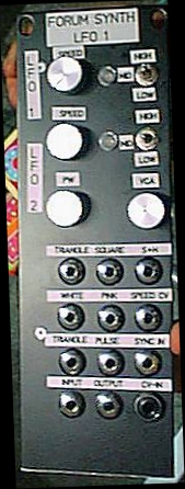

tech-specs: also 4 Klinkenreihen a 3 regler. angefangen von oben.
WAVES:
tri,square,s+h(random) reihe 1
NOISE white, pink,
ctrl: speed cv. reihe 2 (alles lfo1)
lfo2:
dasselbe wie ms 20 oder 10.
WAVES: abfallender saw über tri bis ansteigender saw., pulse, sync in. nahtlos
regelbar,reihe 3
input, output, cv-in reihe 4
lin-vca für die steuerspannung.

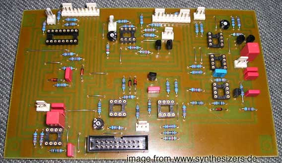

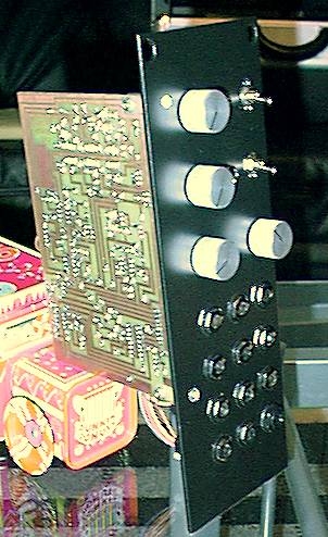

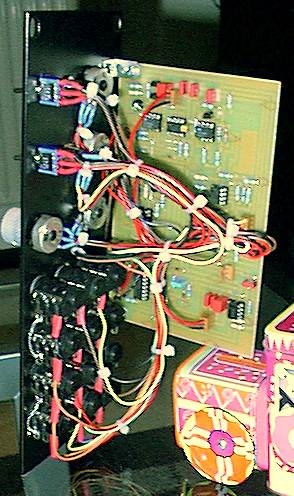

Das ganze Modul kann man sogar intern "Modular" aufbauen. Heisst: es gibt eine große Platine, bei der in Reihen die einzelnen Baugruppen angeordnet sind. Sie arbeiten dabei völlig unabhängig voneinander.
Die einzige Verbindung wäre dann die Stomzufuhr und das gemeinsame Gate. Es könnte also jeder selbst bestimmen, ob er z.B. einen VCA/LFO oder zwei will!
Das Board wäre für alles ausgelegt. Die Bauteile dafür würden dann noch einmal extra für die einzelnen Gruppen aufgelistet.
Ich habe vor auch keine direkten Verbindungen: Poti auf Platine,LED´S auf Platine vorzusehen.
Alles würde über Platinenstecker + Kabel mit der "AUSSENWELT" verdrahtet.
Das wiederum hat auch den Vorteil, dass man die Module, wie jeder möchte, irgendwo anders einbauen kann. Und vor allen Dingen: "Servicefreundlich"
