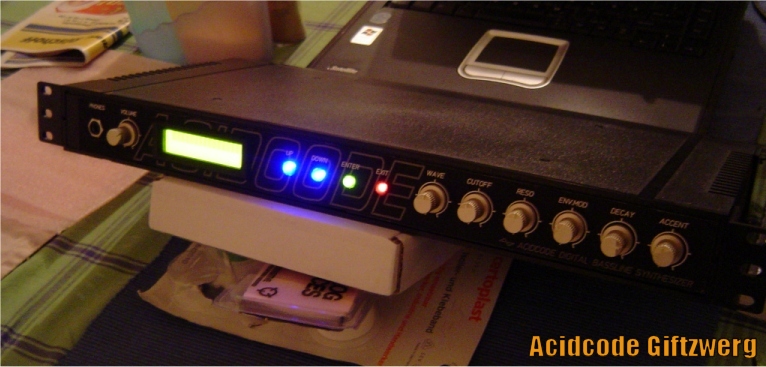

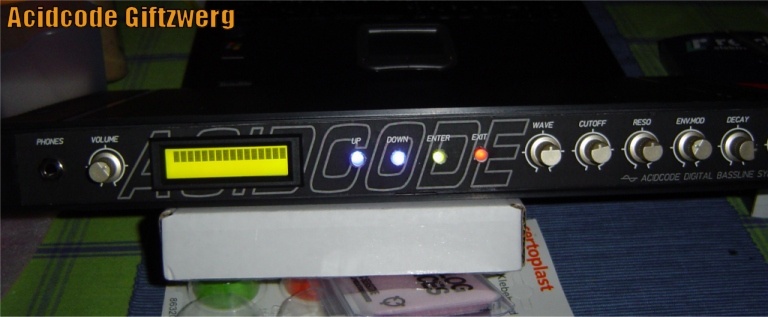

Giftzwerg digital Synthesizer
Es ist mit PIC Prozessoren. 6 Stück à 40 MHz. ausgestattet.
VA engine - Achso, eine Korrektur: nicht 240 MIPS sondern 240 MHz (6x 40), das macht 60 MIPS..
Acidcode Giftzwerg - DIY Digital Synth
* Volldigital
* 16 Bit Wandler
* alle Parameter senden und empfangen Midi
* eingebauter Step-Sequencer
* Datenübertragung intern per Midi, dadurch volle Steuerung sämtlicher Parameter
alternativ durch externen Sequenzer möglich
* FX-Sektion mit Distortion, Bit-Reducer (1 - 16 einstellbar), LoFi-Effekt, EQ, Miniverb
* alle Effekte gleichzeitig nutzbar
Status: under development - checkt einfach matze's site acidcode.de
Release: wenn's jemals komplett fertig wird dann stell ich diesmal einfach die Pläne online
Features:
- eingebauter Step-Sequencer
- alle Parameter senden und empfangen Midi
- *gleichzeitig* nutzbare Effekte: LoFi, Bit-Reducer, Miniverb, EQ, Distortion
- Oszillator ist ein sehr genau arbeitendes TB-303 Modell, Modell ist umschaltbar
- Sub-OSC
- OSC PWM
- LFO's (Anzahl noch unklar, vermutlich 3)
- mehrere Filtermodelle zur Auswahl (davon aber immer nur 1 nutzbar wg. Rechenzeit)
- ein paar giftige Spielerein wie z.B. Infinite Envelope Funktion etc.
Auch wenn das 303 Modell die berühmte Square ziemlich genau nachbilden kann ist
der Giftzwerg NICHT als TB-Clone anzusehen sondern als eigenständige Krachmaschine.
Es ist nicht das Ziel eine perfekte 303 Kopie zu machen, denn davon gibt es genug.
Also eher ein Spaßmaschinchen zum selberbasteln.
Wenn der Giftzwerg released wird dann als Form von Bauplänen im Netz. Keine finanz.
Absicht dahinter.
