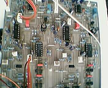

Hier nun mal ein kleiner Einblick in das "Platinenleben".

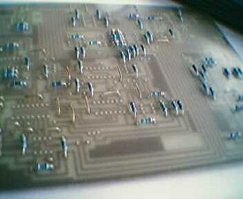

Das Bild unten zeigt ein Modulatorboard vom MEGAPOLE, nur mit Drahtbrücken und Widerständen. Der erste Schritt ist, mit den kleinsten Bauteilen anzufangen.
Als nächstes wird die stereo VCF Platine gezeigt, bei der einige Steckverbindungen
vorhanden sind, aber noch nicht alle! So ähnlich wird dann auch der SIMPLESIZER aussehen.

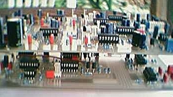

Einblick auf die zwei Boards. Die zwei Platinen bilden zusammen den MEGAPOLE.
Unten die Modulation, oben VCF. Beide sind mit 5 Abstandsbolzen miteinander verbunden. Alle Ics sind "gesockelt", daß heißt sie können leicht ausgewechselt werden.

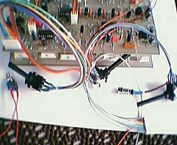

Nun ein Beispiel für die offene Verdrahtung. Zu erkennen sind Potis, Schalter und eine LED. Der Zusammenbau später wird folgender Maßen ablaufen: ROTER DRAHT VOM STECKER 4 AN POTI 47KA, ANSCHLUSS 1. FERTIG! Baugruppe für Baugruppe. Und alles bebildert. Dieses System ermöglicht einen flexibelen Aufbau, Einbau in jedes Gehäuse, ermöglicht ein Austauschen der Potis, LEDs usw.
Total FLEXIBEL!!

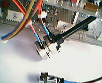

Kleine Nahaufnahme.
Dieses Bild zeigt nun ein fertig verdrahtetes Stereo Poti. Fertig heißt: verlötet, mit einem Schrumpfschlauch (blau) versehen und mit Kabelbindern (weiß ) gesichert.

erste eindrücke von der platine und bauplan des SIMPLESIZER (wird noch modifiziert und angepasst an das geplante projekt!!)
anzeigen!!
DIE PLATINE (vorentwurf!! noch NICHT final!! finale version im hauptmenü!)
