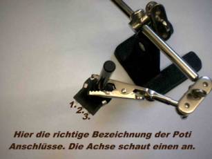

Grundsätzliches. Jetzt kommen die ersten Regler und Kippschalter ins Spiel. Es ist sehr ratsam sich die Steckerbelegung runter zu laden und einen Ausdruck davon zu machen. An der Belegung werden wir uns in Zukunft orientieren. Fangen wir mit dem Poti an.
Das Bild zeigt hier den RICHTIGEN Anschluss, an denen wir uns IMMER orientieren. Damit ist auch diese Geheimnis gelüftet.
Wir zählen also immer von LINKS nach Rechts indem uns die Potiachse anlacht. Die Zahlen sind auch in der Steckerbelegung angegeben.

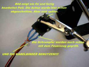

Bild unten: ein fix und fertiges Poti mit Schrupf und Kabelbindern gesichert. Die Achse wurde hier auch schon gekürzt. TIP: die Achsen erst alle am Schluß kürzen. Wie das geht, kommt später.

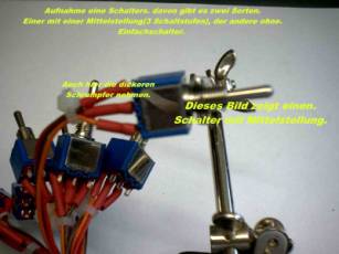

Nun zum Kippschalter. ALLE SCHALTER SIND GANZ NORMALE EIN/AUS SCHALTER OHNE MITTELSTELLUNG. ICH WERDE HIER EIFACH DIE ZAHLEN ANGEBEN. 1 UNTEN.2 MITTE und 3 OBEN.
Jeder Schalter wird in der Bauanleitung erklärt, sodass es keine Fehler geben kann. Wir werden auch hier jetzt einen STANDARD festlegen. Das Bild unten zeigt auch schon wie....

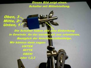

Jeder Kippschalter besitzt an seinem Gewinde eine Einkerbung für einen Führungsring, der einen problemlosen Einbau ermöglicht. Er ist dazu gedacht, den Schalter gegen ein Verdrehen und Verrutschen zu sichern. Also hier auf den SCHLITZ achten!!
ALSO ZÄHLEN WIR HIER: 1 UNTEN, 2 MITTE und 3 OBEN!
Das Beispiel wird hier an einem 2-Fachschalter erklärt.
Bitte auch alle Schalter mit Schrumpf und Bindern sichern.
TIP: bitte auch in Zukunft alle Schalter und Potis mit einem
Aufkleber oder einer Beschriftung versehen. So wird alles einfacher Später...

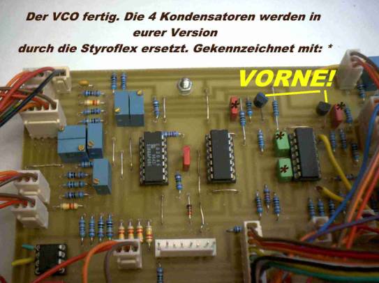

Der erste Schritt besteht jetzt hier die RESTLICHEN Bauteile einzusetzten. Darauf ist zu achten, dass die 4 STYROFLEX Kondensatoren an die richtige Stelle kommen. Der Platz dafür ist mit einem Sternchen(*) auf der Platine und in dem Bild gekennzeichnet. Die kondensatoren haben KEINE Polung.Ist also EGAL wie rum. Die Einstelltrimmer (kleine rechteckige Gebilde mit einer klitze kleine Schraube drauf) besitzen ebenfalls auch keine Polung. Sie haben gerade Anschlüsse und können in zwei Richtungen eingebaut werden. TIP: so einbauen, dass man den Wert lesen kann. Im VCO sitzen auch 2 Transistoren. Sie haben die Bezeichnung 2N 3906. Bei beiden werden die Beinchen ein bisschen gestreckt, weil noch eine Leiterbahn durchläuft.
Transistoren sind auf der Platine mit einem Rechteck mit einem DICKEN Strich gekennzeichnet. Er signalisiert die EINBAURICHTUNG. Von Oben gesehen sieht der Transistor aus,
wie ein Halbkreis mit einer flachen Seite. Auf der flachen Seite befindet sich die Typenbezeichnung aufgedruckt. Bezeichnen wir das einfach als VORNE. Also der dicke Strich ist VORNE! Hier ist auf die richtige POLUNG zu achten. Beim SIMPLE gibt es nur zwei Sorten davon. Auf dem Bild unten sind die zwei zu sehen, in der richtigen Richtung. Nur weil ich hier noch meinen alten Prototyp hab, stecken sie noch ein bisschen schief drin. Aber wie gesagt: RECHTS ist VORNE!
Stecker: Alle Stecker bitte in einer Richtung einbauen. Bei HORIZONTALEN Steckern, die Lasche nach VORNE, wie im Bild. Vertikale Lasche nach RECHTS ausrichten. Die Stecker sind auch in der BELEGUNG mit einem dicken Strich gekennzeichnet.
IC´s. Gebraucht werden hier: CA3046, 2 x TL074 und TL071.
Beim einbauen darauf achten auf die richtige Richtung. Jeder IC-Sockel besitzt an einem Ende eine Ausparung. Diese Ausparung ist auch an dem IC zu sehen. Einbaurichtung im Bild unten vergleichen...TIP: bei dem Einsetzen die gesamten Beinchen etwas zusammen drücken, und darauf achten, dass sie nicht verbogen sind. Manchmal muss man hier die Geduld haben...
