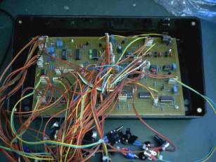

der fertige simplesizer - nix bausatz oder doch - aber mit gehäuse..
einige vorschläge, hier ein 19" Simplesizer gebaut von Hans (komons.de)
und kobayashis simplesizer version mit ein paar extras..

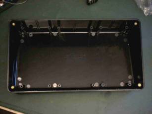

Ich möchte hier einmal eine preiswerte Idee zu dem Thema GEHÄUSE vorschlagen. Als Grundlage dient dabei ein Pultgehäuse mit abnehmbarer ALU - FRONTPLATTE. Die SIMPLE - PLATINE passt hier genau rein, wenn man die großen Abstandhalter abschneidet. Das stabile ABS- Gehäuse bietet genügend Platz auch für mehrere Klinkenbuchsen auf der Rückseite. Das Gehäuse ist mit seinen Abmessungen ( 308 x 167 x 84 / 47 mm) und einem Preis von etwa 15,- Euro wirklich akzeptabel. Die Gestaltung der Frontplatte könnten wir dann alle zusammen bestimmen. Dabei würde uns eine Gesamtfläche von etwa 305 x 164 mm zur Verfügung stehen. Die Gestaltung kann in jedem Grafikformat realisiert werden. Wenn das "ultimative" Layout feststeht, würde ein Druck auf andere Frontplatten auch möglich sein. Dazu müssten dann die Platten zu mir geschickt werden. Alles wird dann gemeinsam mit den "Pultplatten" in einem Durchgang beschriftet.

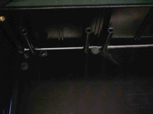

Diese Abstandsbolzen müssen alle raus....

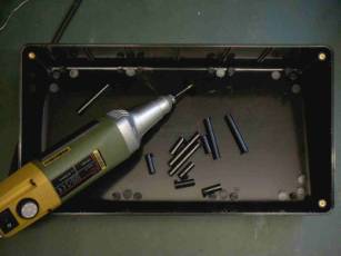

Am Besten funktioniert das mit einer kleinen Kreisäge..
Schwups .. passt optimal!
