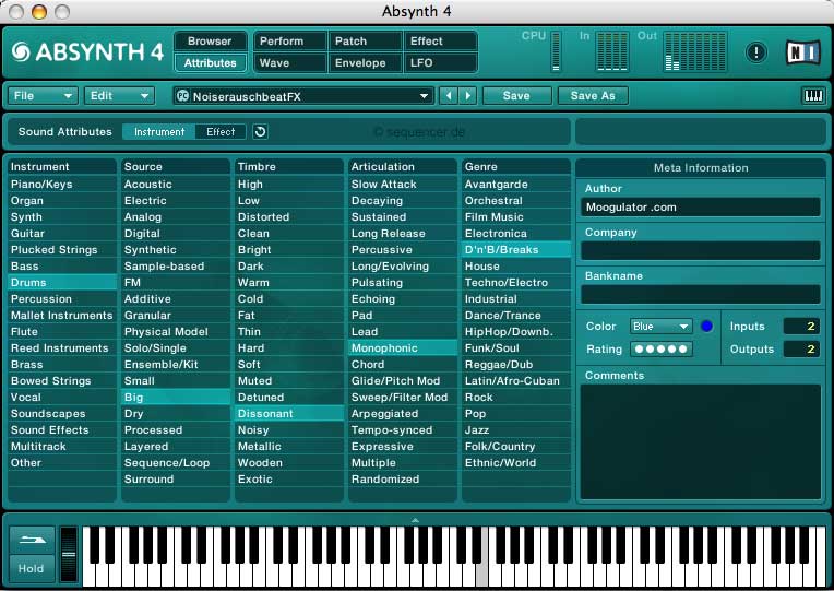

dies sind optische Sachen, ein Browser der nach bestimmten Attributen Sounds raussucht, Intel-Festigkeit für die Macs (Dual Core / Core 2 Duo..) und natürlich auch neue Sachen, meist Details wie Step-Hüllkurven und besseres Routing und veränderungen bei den Effekten und der Optik und einer ADSR-Macro-Steuerung..

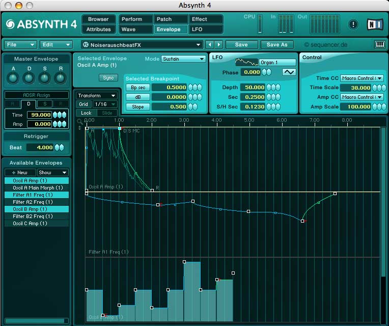

aber richtig interessant sind die hüllkurvensachen.. da gibt es zzt keine konkurrenz in sachen darstellung und möglichkeiten..

die haben nämlich auch dazugewonnen. Dazu dieses feine Fixierbildchen:
absynth 2 hüllkurven envelopes
Neben den vielen Segmenten,die hier machbar sind (68) gibt es, wie hier in der Mitte in der obigen Abbildung zu sehen ist, einen LFO,den man einer Hüllkurve überlagern kann.. Das klangliche Resultat sind beliebig ein und ausfadebare - automatisierte LFOs einzusetzen.. Diese Welle kann ebenfalls auch wieder eine im Waveform Editor gebastelte sein (!)
Alternativ zum normalen durchlauf gibt es auch das synchronisieren zur Midiclock und eine besondere Funktion, die ebenfalls brandneu ist und bisher SO auch noch in keinem Synthesizer vorhanden: Per Controller kann man den kompletten Hüllkurvenverlauf abfahren lassen. Der sonst relevante Faktor ,der das tut ist die Midiclock oder eben einfach die Zeitachse (das machen alle) - aber hier dreht man also am Knopf (oder was man auch immer zuweisen mag.. ist natürlich frei wählbar) und kann den Kurvenverlauf so langsam mit der hand durchfahren! für fertige Verläufe kann man zB einen komplexen Megaschwabbler machen aber auch einfach nur das ein- und abschwellen. Zwischen den Segmenten kann eine Kurve gewählt werden. Also weit komplexer noch ,als das mit dem Andromeda ginge (auch nicht gerade eine Miniausstattung) - ok der Hardwarevergleich hinkt.. Leser! Du weisst es doch schon: Diese Hüllkurve kann wesentlich mehr!! Dazugekommen ist auch der Link Mode: Damit kann man verschiedene Hüllkurvenverläufe koppeln, diese habe nauch eine "Master Hüllkurve",welche die anderen mitverstellt. Dennoch sind sie dann nicht gleich, es gibt gewissermassen "Anfasser",die sie verbinden und so auf Wunsch ähnlich aber doch nicht gleich sein lassen.. Um dem Sample noch einen gewissen Schliff zu geben ,kommt hier ein weiterer kleiner grosser Hammer:
Sample Jump - Dahinter verbirgt sich eine Art. Mega - Trigger Timeline. Jedes Einzelsample kann hier einen anderen Trigger bekommen und somit das Sample neu rhythmisiert und verschraubt werden. Na? Welcher andere Sampler kann das? Ja, dafür gibts ja den Akai Import *jetzt wälzt sich der Autor* ;) ..
Damit dürfte Absynth die mit Abstand fetteste neu-Rhythmisierungs-Synthesizer-Sampler-Weichware im Bereich der Hüllkurven sein. Evtl gibt es sogar ganze Songs/Riffs, die mit diesen Features machbar sind.. Das wird die Zeit zeigen.. Sample Jump ist sicher eher beim Rhythmus ein Feature und kann dem Sample einen ganz anderen (rhythmischen) Charakter aufdrücken.. Aber: auch Samples wie Geräusche und co können so anderes als Gewohnt erklingen.
Sample Jump ist natürlich nur für Samples da, die GranularOSCs haben 7 andere Parameter,welche weiter oben beschrieben sind.. Sample Jump ist gewissermassen ein Parameter des Sample-OSCs im Sample Mode.. Man hat ja 3 Oscs, also.. )
