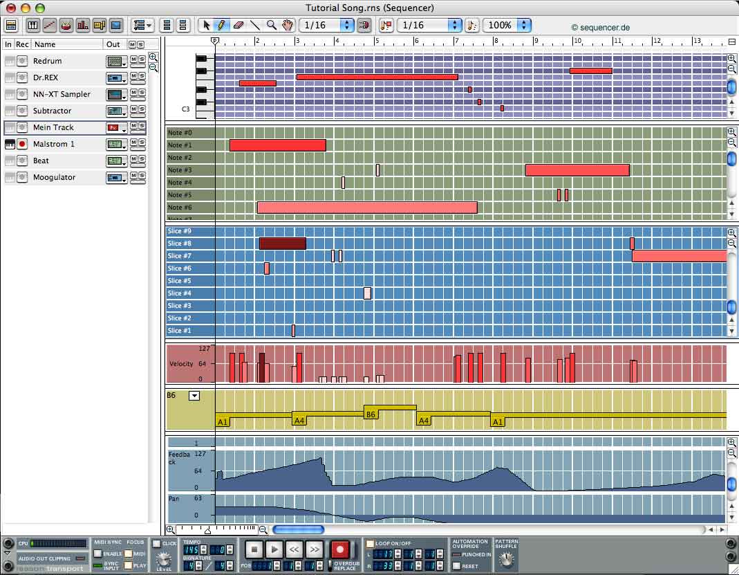

Neuerdings lässt sich der lineare Sequenzer aus dem Rack ausklinken, was der besseren Übersicht dient und immerhin ist er auch am wenigsten an ein „Gerät“ angelehnt. Die Patternsequenzer (Matrix, Redrum) haben eine Spur zum Umschalten der Patterns.
Im linearen Sequenzer, dem Zentralorgan des „Reason-Regimes“, landen die Instrumente und Sequenzer in einer Zeile, in der man Events als kleine Striche erkennen kann. Notenwerte und Controller kann man hier anhand der Position schnell erkennen. Notenwerte oder Längen sind allerdings nicht weiter erkennbar, dazu schaltet man bei aktivierter Spur dann einfach in den Einzeleditor um: Gleichzeitig gibt es hier Controller, Pianorolle (die bekannten Balken neben einer Klaviatur, welche Länge und Höhe der Notenwerte darstellen) und Pattern-Umschalteditoren für die Patternsequenzer, welche untereinander gelistet werden und per Schaltfläche ein- und ausblendbar sind. Dazu noch ein kleiner Drumeditor, da man ja auch mit Samplern oder dem Redrum noch individuelle Spuren einspielen kann.
Diese Lösung ist sicher ein wenig anders aber zugegebenermaßen übersichtlicher als fünf Fenster in anderen bekannten Sequenzerprogrammen! Von daher ist es auch gut, das Konzept Sequenzer einmal komplett neu zu entwickeln. Hier auch ohne Audioschnickschnack und Menü-Dschungel.
Dabei kann man sehr übersichtlich alle Daten parallel anschauen. Grundsätzlich ist dies das entscheidende und sogar livetauglicher Denkschemata, denn grade das Patternwechseln einzubinden fehlt ja in ALLEN anderen wesentlich teureren Sequenzern (da sie ja schändlicherweise immer noch keine Lauflicht oder/und Patternsequenzer beinhalten)! Durch die Reduktion auf das sinnvolle und notwendige, kommt man sehr schnell durch und ist mit wenigen Klicks am passenden Ort. Da macht alles wieder mehr Spaß.
