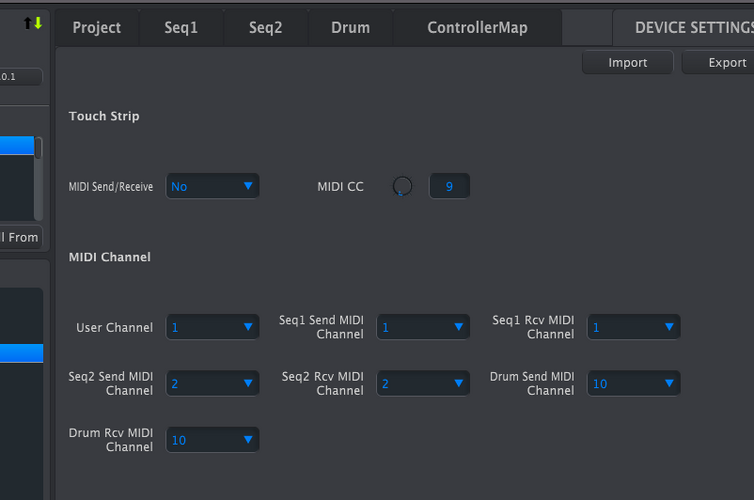

Hey, also ich habs. Danke, habe eure Tipps nochmal durchprobiert. Also die Midi Kanäle von beiden Geräten hatte ich zwar immer richtig belegt, mein Fehler lag aber in den Midi Utility...

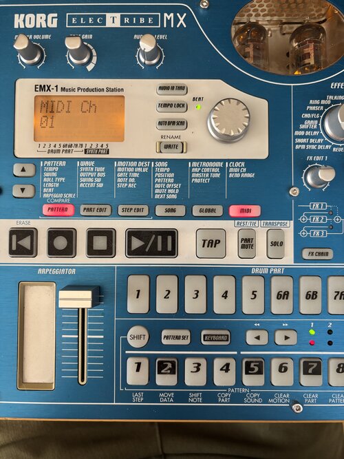

Emx einschalten, Button Midi drücken., dann einmal Pfeiltasten...

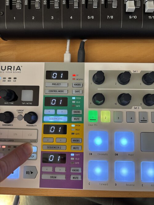

Alles probiert. Die Zahlen links bei den drei Sequencern geben nur das aktuelle Pattern an. Im Bild war grün (1. Sequencer) für Kanal 1 und Gelb (2. Sequencer) Kanal 2 angelegt. Ich spiel das...

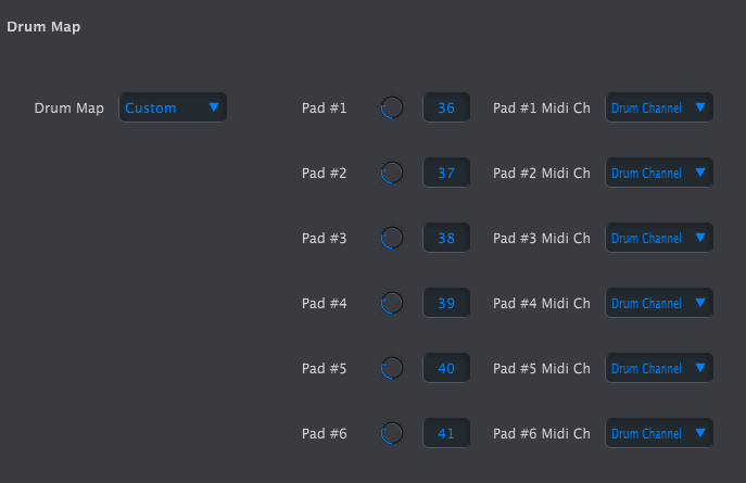

Perfekt. Im Screenshot von den Beatstep-Settings hast du ja Kanal 1o für Drums & der Sequencer zeigt 3x Kanal 1. Hab vom Beatstep nicht genug Ahnung um sagen zu können wie gut die Idee ist 3x...
Genau, die 01 gibt den Kanal an. Hab die beiden Bilder da rein gepackt, damit man sieht, dass ich die selben beiden Kanäle für den C1 Test verwendet habe. :-)

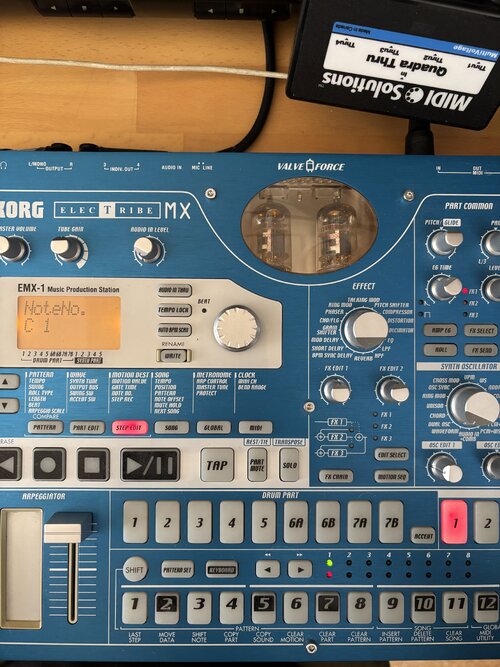

also vielen Dank für die schnelle Antwort!!!!!! :-) Ich habe deine Schritte jetzt nach meinem besten Wissen durchprobiert.
1. EMX Synth Spur angelegt Note über "Step Edit" auf C1 gelegt...
