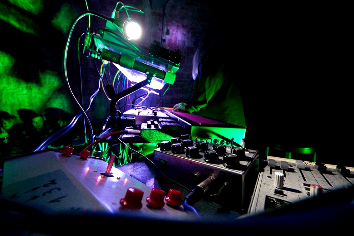

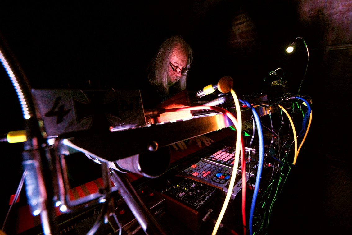

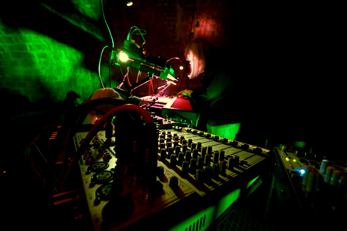

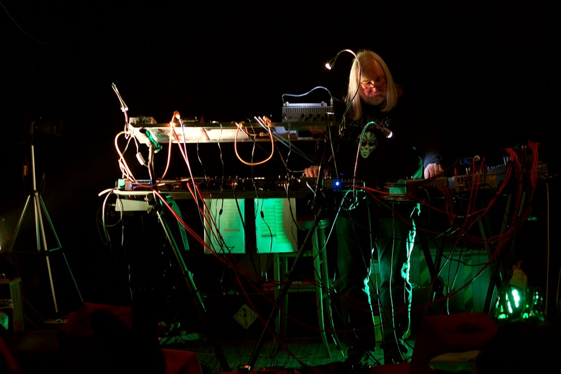

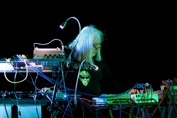

Schön wars.

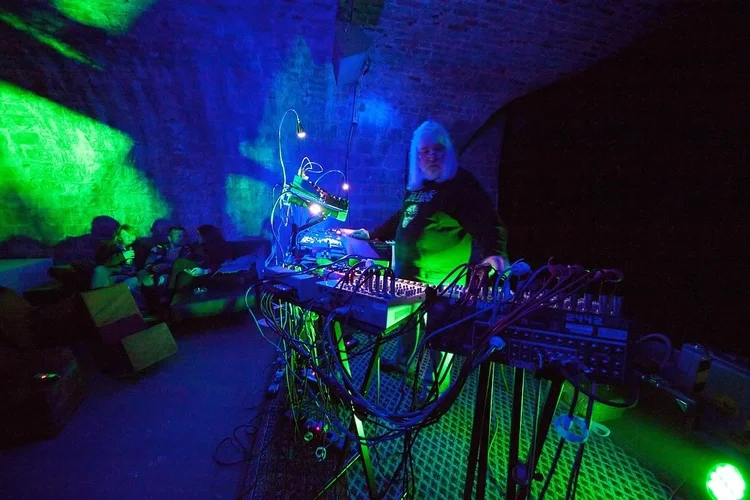

Ja, war schon beeindruckend. Sehr feines elktronisches Gezwirbel aus einem für Außenstehende völlig unbedienbar erscheinenden Rig.

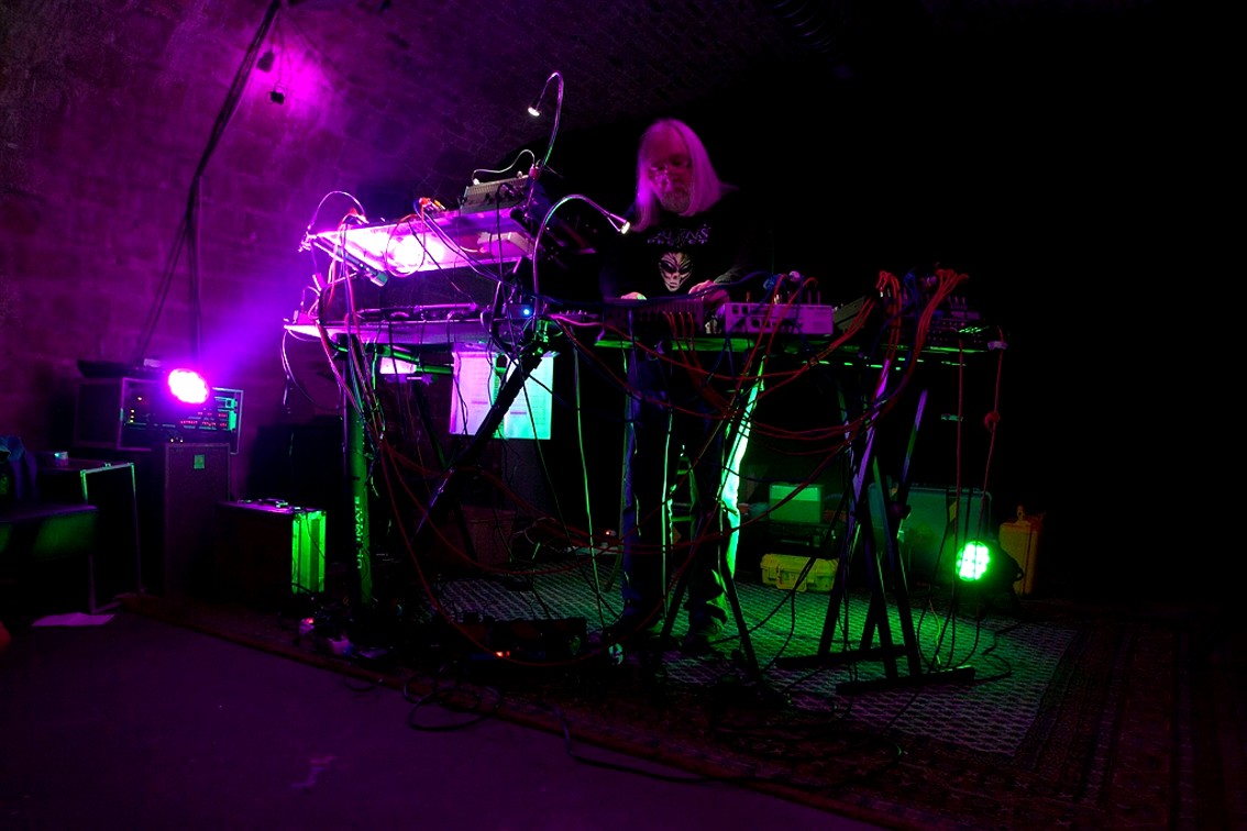

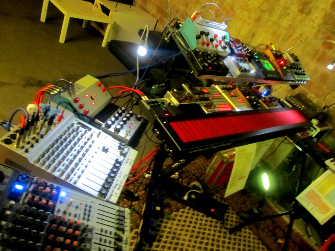

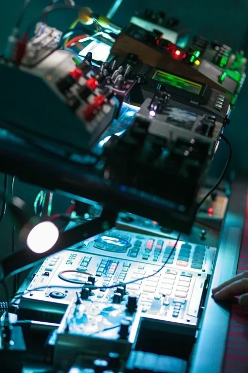

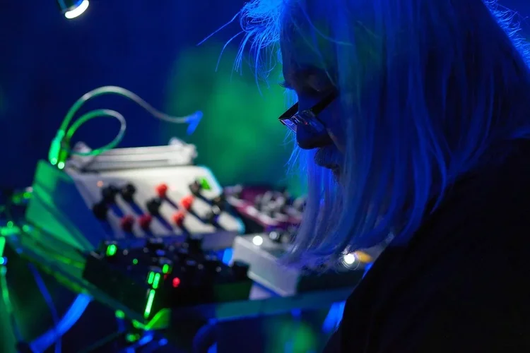

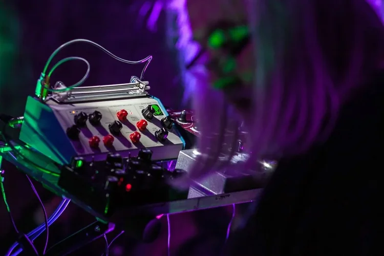

Ja, kloares Setup Bernie, hatte mir Anfangs sowas mit alten Bandmaschinen vorgestellt.
Wieviel Geräte steuerst du mit diesem Haken Continuum ?
Und merci Bluescreen, die Fotos sind ja richtig gut... :supi:
Und ein Quadro Video Aufnahme hat keiner gemacht ... :mrgreen: ?
Wie generierst Du eigentlich den Quadrosound? Echtes panning auf vier Kanäle? oder gibts einfach Sachen die auf 1/2 sind und welche die auf 3/4 sind?
Keine, ich nutze ausschließlich die interne Soundengine des Haken Continuum.
Hab schon vieles ausprobiert, aber sobald man polyphon spielen will, sind die meisten Klangerzeuger überfordert und bekommen einen Midi overflow. Hatte mal einen Blofeld dran, der funktioniert aber auch nur monophon, ansonsten gibts Hänger, wenn man mal etwas intensiver spielt.
Lediglich der Kyma könnte da mithalten, da er nicht über die normale Midi-Schnittstelle mit dem Fingerboard kommuniziert.
Ich nutze dafür einen Quad Massager von Knas. Der Master Out vom Pult geht in den VCA des Quad-Prozessors, von dort gehe ich mit 4 separaten VCA Out wieder ins Pult und über die Sub-Out zu den 4 Aktivboxen. Ich kann mit jedem Klangerzeuger auch jede Box einzeln ansteuern, entweder 1-2 oder 3-4 und dazu Panning links oder Panning rechts, Volume mit dem Sub-Regler. Mit dem Masterfader habe ich diagonal Stereo, den Anteil kann ich stufenlos zumischen, wenn z. B. ein Instrument auf allen Boxen gleich präsent sein soll, drehe ich zusätzlich noch den Sub auf, fängt das Signal an im Raum zu wandern.
Der Quad-Prozessor hat einen LFO, der bis in den Audibereich geht, durch die Intensität kann ich ganz hart oder ganz subtil das Signal im Raum plazieren oder wandern lassen, links rechts oder vorne hinten pannen kann man auch über den LFO pannen. Unabhängig davon kann ich mit dem Joystick manuell im Raum herumfahren, wie ich das gerade möchte.
Die Bedienung ist ziemlich kompliziert und unübersichtlich, da ich jeden einzelnen Klangerzeuger, das sind rund 15 Kisten, überwachen muß. Mache ich beispielsweise nur den Fader zu, kann ja noch ein Signal an der Subgruppe anliegen und stören. Ich muß da wirklich hochkonzentriert da rangehen, weil ich ja alles von Hand machen muß (Büromaschinen, also PC, Fax oder Telefon, möchte ich eigentlich nicht mit auf die Bühne nehmen).
Ich glaube aber, das sich der Aufwand mit dem ganzen Kabelgestrippe trotzdem lohnt, Quadrophonie ist halt mal etwas anderes, schon lange in Vergessenheit geraten aber immer noch klasse.
